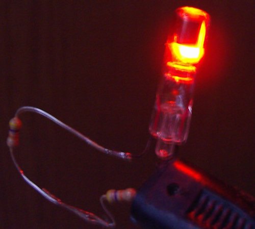

Posiadam lampy świecące z ruskiego telewizora(użyte były do podświetlania przycisków od programów), fotki daje na dole. Jakie napięcie trzeba im dostarczyć żeby świeciły i jaki prąd?

Z tego co się orientuje, to są zwykłe neonówki z optyką zailane prosto z sieci 230V~ (ale glowy nie dam...)

Zgadzam się z End. W szereg z taką neonówką warto włączyć jeszcze rezystor 47-100k żeby zmniejszyć prąd wyładowania w neonie. To zwiększy trwałość takiej neonówki bo gaz będzie się wolniej wypalał.

dzięki ;] neonówka świeci, ale po kilku sekundach zaczyna mrygać. Czy to jest normalne? Czym to jest spowodowane?

A jak dasz tylko jeden rezystor 47k też miga? Bo widzę, że masz tam 2x47k

Post autor: GVolt » 09 paź 2006, 16:02
Z jednym to samo. Jak dałem bez rezystora to bezpiecznik automatyczny zadziałał, a na neonówce wypaliło po obwodzie jakiś krążek na szkle :/
edit: aha, i po tym jej bezpośrednim spotkaniu z siecią nie mryga tylko już świeci ciągle :P :idea:
Dodatek :P : Nauczyciela od układów analogowych sie dzisiaj pytałem czy ona powinna tak mrygać to mówił ze będzie mrygać z częst. 100Hz, tylko, że ona na pewno nie mrygała z f 100Hz tylko duuużo woolniej :P :idea: A tego zapomniałem mu powiedzieć bo sobie nie wyobraziłem tego, tylko przyjąłem jego słowa :P

Alberto86 pisze:Zgadzam się z End. W szereg z taką neonówką warto włączyć jeszcze rezystor 47-100k żeby zmniejszyć prąd wyładowania w neonie. To zwiększy trwałość takiej neonówki bo gaz będzie się wolniej wypalał.
Neon się nie wypala. Natomiast rozpylaniu katodowemu ulegają elektrody.
