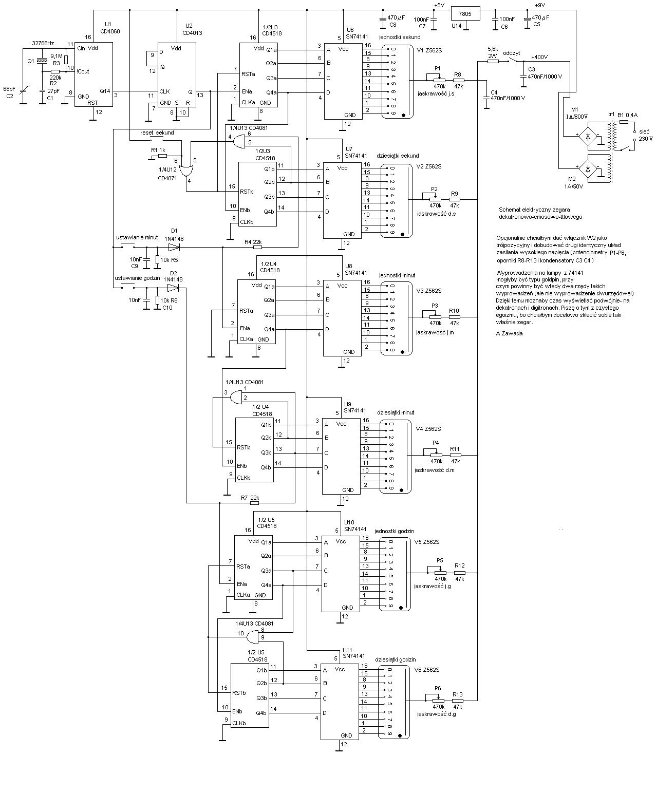

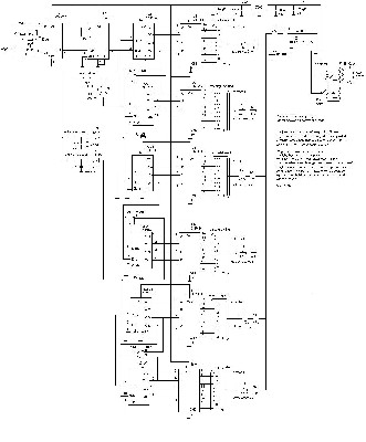

Post autor: Alek » 04 sie 2005, 11:06
Swego czasu poskładałem takie coś jak w załaczniku. Nie wyszło co prawda poza kartonową wersję (bo potem przeszedłem na całkowicie dekatronowy układ*), ale może komuś się przyda. Jest to adaptacja zegara z edw.
*Wojtku, kiedy zamieścisz?
