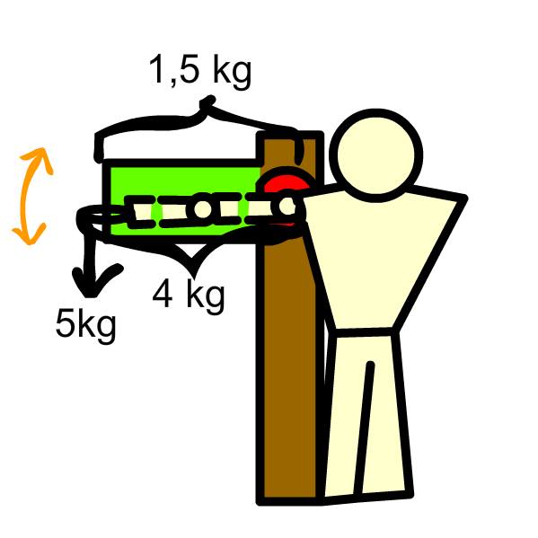

Mam dość duży problem z realizowanym przeze mnie projektem. Mam za zadanie zaprojektować układ, którego schemat ideowy widać na rysunku poniżej, i poszukuję rozwiązania technicznego napędu (jaki silnik, przekładnia, moment, moc itp.). Zależy mi oczywiście też, żeby napęd był jak najlżejszy i jak najtańszy. Oś silnika znajduje się w osi ludzkiego ramienia, zależałoby mi na prędkości ok. 1-2 obr/sek.
Napęd (czerwony) ma poruszać ramieniem o długości 70 cm i wadze ok. 1,5 kg (zielone), do którego przymocowana jest ludzka ręka, której masa wg tabel wynosi ok. 4kg i która może stawiać opór do 5 kg (nie jest to siła zewnętrzna, lecz siła jaką wytworzy człowiek).
Jakieś pomysły? Dzięki za pomoc.

- Silnik od wycieraczek samochodowych
- Silnik od elektrycznie podnoszonych szyb
- Siłownik od obracania talerza satelitarnego
- Siłownik od bramy elektrycznej
- Serwomotor posuwu osi z maszyny CNC
- Wkrętarka
*w każdym przypadku może być wymagana dodatkowa przekładnia redukująca
Prawdopodobne powyższe przykłady nie spełniają idealnie postawionych wymagań, ale jeśli nie sprawdzisz, to się nie dowiesz który z nich jest najlepszy.
Teraz nieco teorii:
Załóżmy ze ramie ma 1m długości. Waga ramion człowieka i konstrukcji to razem 5.5kg ze środkiem ciężkości umieszczonym w połowie długości ramienia. Przeskalowując to na koniec ramienia da nam nacisk rzędu 2.75kg. Do tego siła człowieka 5kg na końcu ramienia i mamy nacisk prawie 8kg czyli prawie 80Nm. Powodzenia w szukaniu odpowiedniego silnika i przekładni, na pewno kiedyś znajdziesz.
