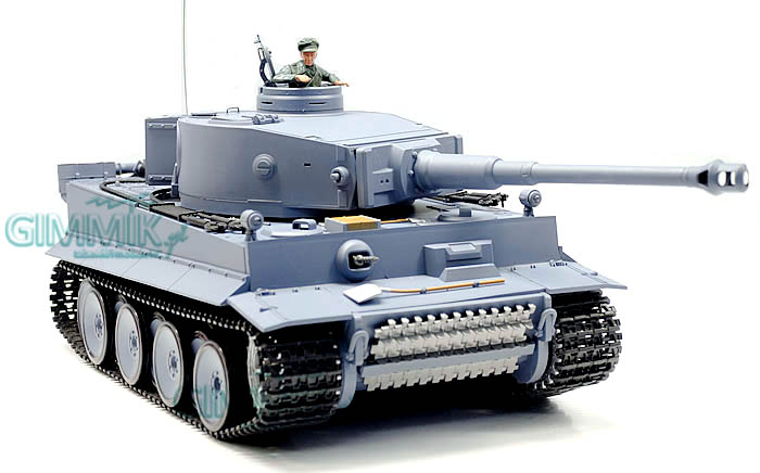

Był to taki model:
Jednak za niewiele więcej (40zł) znalazłem to cacko. Mam jakoś sentyment do starych niemieckich czołgów. No i jego "kanciastość" ułatwi pewnie zabudowanie dodatkowej elektroniki w nim.
