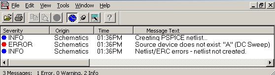

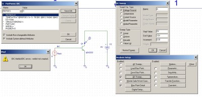

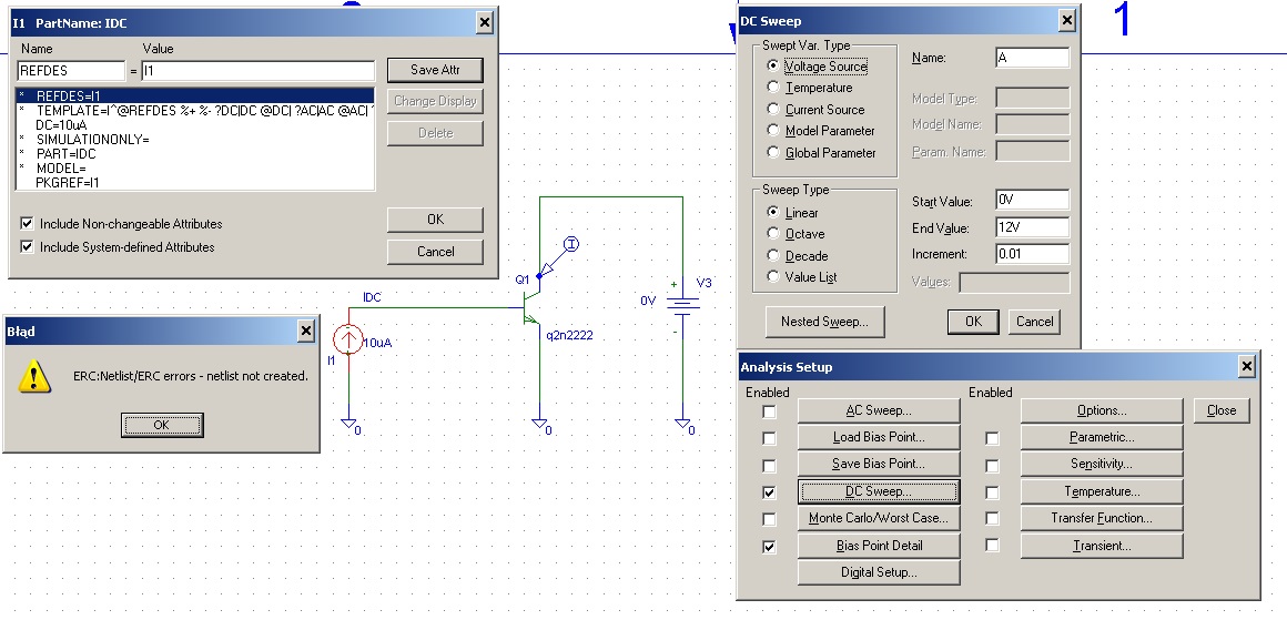

Zadanie jest takie :
Pomiaru charakterystyki dokonaj zmieniając wartość napięcia UCE (0-12V z krokiem 0.01) dla różnych prądów bazy (IB=1u,10u,20u,30u,40u,50uA)
Wyskakuje mi błąd jak w tytule. Dołączam screena. Jakieś pomysły dlaczego wyskakuje błąd ?
Przy V3 mam ustawione 12V, a nie jak na ss 0.
Z góry dziękuję za pomoc.

Post autor: Jony130 » 03 cze 2015, 14:38
Twoje źródło nazywa się V3 nie A. A w Nested Sweep robisz to z I1
