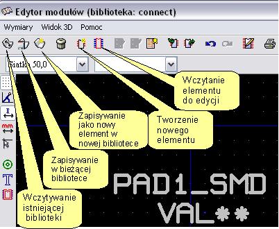

Witam po przerwie (z winy mojego dostawcy internetu). Co do tworzenia nowego elementu w tej samej bibliotece da się to zrobić bez żadnych problemów. Proszę zobacz na rysunek 1. Pokazałem tam fragment edytora elementów płytkowych z oznaczeniem niektórych ikon. Aby utworzyć nowy element w istniejącej bibliotece należy:
1. Wczytać istniejącą bibliotekę w naszym przypadku bibliotekę connect - jej nazwa pojawi się na górnej belce Edytora modułów.
2. Następnie klikamy na ikonce Tworzenie nowego elementu - pojawi się okno z pytaniem o nazwę nowego elementu. Ja go u siebie nazwałem 1PAD_SMD. Odpowiednia nazwa pojawi się na planszy edytora elementów płytkowych.
3. Wstawiamy pole lutownicze (opcja Dodaj pola lutownicze z prawego paska narzędziowego) w miejscu krzyżowania się niebieskich linii. Zmieniamy jego kształt na kwadratowy. Wymiary na 120 milsów (3,048 mm), lub według potrzeb. Średnicę otworu jeśli nie jest potrzebny na 0 milsów.
4. Następnie dodajemy obrys w postaci linii wokół naszego pola lutowniczego - opcja Dodaj linię lub wielokąt (grafika) z prawego paska narzędziowego.
5. Gotowe pole lutownicze jakie utworzyłem można zobaczyć na rysunku 2.
6. Teraz jeśli chcemy zapisać nowo utworzony element w bieżącej bibliotece (connect) klikamy na ikonce Zapisywanie w bieżącej bibliotece. Jeśli chcemy utworzyć nową bibliotekę z tym jednym elementem to klikamy na ikonce Zapisywanie jako nowy element w nowej bibliotece. W obydwóch przypadkach zostaniemy raz jeszcze zapytani o nazwę nowego elementu, a w drugim przypadku o nazwę nowej biblioteki.
Po zamknięciu edytora bibliotek płytkowych nasz nowy element powinien być dostępny w liście elementów programu Pcbnew. Nie wiem czemu rysunki nie są po kolei , ale wydaje się mi, że ich kolejność zależy od rozmiaru pliku lub rozdzielczości obrazka.
Fragment okna edytora elementów płytkowych z opisem najważniejszych ikon.

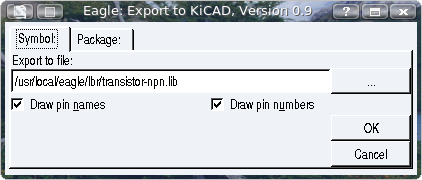

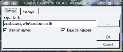

Zacznę od błędu z tranzystorami. Chodzi mianowicie o to, że jeśli tranzystor na schemacie ma wyprowadzenia oznaczone jako 1-2-3 (ewentualnie E-B-C lub obydwa rodzaje oznaczeń jednocześnie), a na płytce pola lutownicze są oznaczone jako np. 1-2-3, to program Cvpcb nie skojarzy tych dwóch elementów (symbolu ze schematu i obudowy płytkowej), bo dla Cvpcb są to dwa elementy o różnych oznaczeniach. W sumie nie jest to błąd programu, tylko brak konsekwencji w oznaczaniu pinów i pól lutowniczych elementów. Na pocieszenie dodam tylko, że podobny "błąd" występuje w Protelu 99 SE. Po prostu trzeba uruchomić edytor elementów (płytkowych lub schematowych) i odpowiednio pozmieniać oznaczenia pinów lub pól lutowniczych.
Co do obrotu obudowy TO92, z pinami w jednej linii to najlepiej będzie chyba takową zaprojektować od nowa. Jeszcze lepszym rozwiązaniem będzie skorzystanie z bibliotek programu Eagle.
Mianowicie na stronie domowej programu Eagle w dziale Download - ULPs należy pobrać skrypt o nazwie eagle2kicad-0.9b.ulp (klikamy prawym klawiszem i wybieramy opcje Zapisz element docelowy jako...). Skrypt zapisujemy w katalogu ze skryptami programu Eagle. Następnie w programie Eagle w Control Panel wybieramy opcję File -> Open -> Library... i otwieramy interesującą nas bibliotekę. Kolejnym krokiem jest uruchomienie pobranego programiku ULP - klikamy na ikonce ULP w edytorze bibliotek Eagle i wybieramy wcześniej pobrany programik eagle2kicad-0.9b.ulp. Pokaże się okienko jak na poniższym rysunku. Skrypt jest dość prosty w działniu. Podajemy w nim lokalizację przekonwertownych bibliotek (domyślnie katalog z bibliotekami programu Eagle). Należy też zaznaczyć opcję dodawania numerów pinów i ich oznaczeń by po krótkiej chwili mieć przekonwertowaną potrzebną bibliotekę z programu Eagle, zarówno schematową jak i płytkową. Kilka dni temu ja przekonwertowałem w ten sposób wszystkie biblioteki z Eagle 5.3.0 (blisko 300 bibliotek, co zajęło mi chyba z godzinę) i mam je zamiar dołączyć do swojej płyty z KiCAD'em.
Korzystając z bibliotek Eagle powinno wygodniej się pracować w programie KiCAD, a skoro skrypt jest umieszczony oficjalnie na stronie domowej Eagle, można wnioskować, że Cadsoft pozwala na mniejsze zło czyli korzystanie ze swoich bibliotek elementów, zamiast pirackiej wersji Eagle. Dodam tylko, że w przypadku układów scalonych np. cyfrowych np 4093 po przekonwertowaniu składają się one z pięciu elementów. Czterech bramek oraz osobno oddzielonych pinów zasilania (tak jak ma to miejsce w programie Eagle). Dzięki temu unikniemy problemów z połączeniami zasilania układów (etykieta PWR_FLAG).
Co do błędów KiCADa mogę powiedzieć tyle za dwa lata zajmowania się tym programem, że jedne błędy są w nim usuwane, a pojawiają się inne. Przykładowo Tasza pisze o błędzie ze "scrollem" w edytorze bibliotek schematowych w KiCADie z lipca 2008 pod Windows. U mnie ta wersja pod Linuksem tego błędu nie miała. Teraz mamy wersję z sierpnia 2008, która tego błędu nie ma pod Windowsem, ale za to ten błąd pojawił się pod Linuksem.
Konwersja bibliotek z programu Eagle na biblioteki do programu KiCAD.
