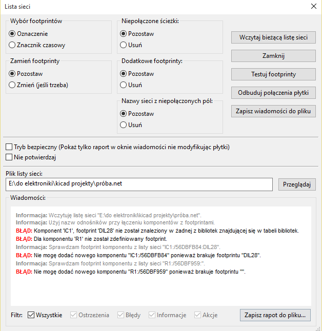

Mi w darmowych programach, między innymi właśnie w kicadzie bo o nim mowa przeszkadza to że obsługa jest dość skomplikowana. Trzeba dobierać jakieś obudowy itp. I napotykam błędy których nie potrafię ogarnąć, jak w załączniku.

Post autor: SamiJa » 06 mar 2016, 15:16
Musisz netlistę zrobić aby to nie wywalało.

SamiJa pisze:Musisz netlistę zrobić aby to nie wywalało.
A zrobiłem najpierw netlistę, a jakże, ale mimo to mam ten komunikat.

Też z początku mi to wywalało. Trzeba oznaczyć flagami zasilanie oraz w CvPCB przypisać fotoprinty. Tam w tabelkach się wybiera, gdy wybierzesz odpowiednie to nie będzie tych komunikatów. Nie wszystkie fotoprinty są przypisane automatycznie i trzeba je przypisać samemu. Jeśli korzystasz na wersji Windowsowej to osobiście doradzam korzystać z Linuksowej bo później będziesz miał te same problemy co ja miałem na Windowsie.

Zmieniła się nieco filozofia obsługi KiCada. Po narysowaniu schematu trzeba skojarzyć elementy w CvPcb i wygenerować netlistę. Wcześniej było odwrotnie, netlista i kojarzenie elementów.
