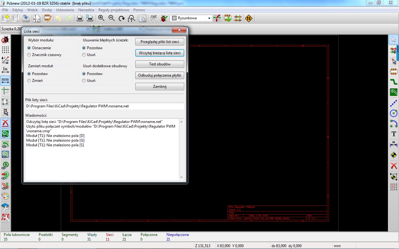

Witam kolegów !!! To jest mój pierwszy post także proszę o wyrozumiałość. Nie jestem zawodowym elektronikiem tylko cienkim amatorem hobbystą. Zrobiłem kilka prostych projektów w protelu i w kicadzie w starszej wersji. Teraz coś mi nie idzie. Mógłbym co prawda zrobić to na płytce uniwersalnej, ale zależy mi, żeby wyglądało to przyzwoicie. Czy ktoś z kolegów może mi trochę pomóc. Mam problem z prostym regulatorem obrotów na Ne555. Problem polega na tym, że za każdym razem podczas wczytywania net listy pojawia się problem z nieznalezionymi polami tranzystora MOSFET N. Korzystałem z porady na pierwszych stronach tego tematu, ale dalej jest to samo. Test ERC nie wykazuje żadnego błędu. Drugi problem to niemożność narysowania w Pcbnew wielkości płytki. Zaznaczam na warstwie rysunkowej prostokąt płytki, po czym po kliknięciu myszką obrys znika. To samo dzieje się na warstwie krawędziowej. Co jeszcze źle robię?
Z góry dziękuję za pomoc.

Usterka z brakującymi polami G, D, S tranzystora T1 polega na błędnie ponumerowanych wyprowadzeniach tego tranzystora. Elementy biblioteczne schematowy i płytkowy powinny mieć ponumerowane wyprowadzenia tego tranzystora jako 1, 2 ,3. Gdy jeden z elementów bibliotecznych ma wyprowadzenia ponumerowane jako 1, 2, 3 a drugi jako G, D, S to pojawi się błąd jak na zamieszczonym zrzucie ekranu. Trzeba w edytorze bibliotek schematowych i płytkowych sprawdzić symbol i obudowę płytkową (footprint) tego tranzystora i odpowiednio skorygować numerację jego wyprowadzeń.

KrzysiekK pisze:Usterka z brakującymi polami G, D, S tranzystora T1 polega na błędnie ponumerowanych wyprowadzeniach tego tranzystora. Elementy biblioteczne schematowy i płytkowy powinny mieć ponumerowane wyprowadzenia tego tranzystora jako 1, 2 ,3. Gdy jeden z elementów bibliotecznych ma wyprowadzenia ponumerowane jako 1, 2, 3 a drugi jako G, D, S to pojawi się błąd jak na zamieszczonym zrzucie ekranu. Trzeba w edytorze bibliotek schematowych i płytkowych sprawdzić symbol i obudowę płytkową (footprint) tego tranzystora i odpowiednio skorygować numerację jego wyprowadzeń.

Masz rację dzięki za pomoc :smile: Powoli wracam do gry :lol:
