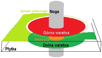

MarekK pisze:Dioda ma oczywiście punkty lutownicze na spodzie płytki i rysunek elementu na górze. Po wygenerowaniu plików Gerbera już jest źle; to znaczy rysunek elementu jest nadal na górze natomiast punkty lutownicze są również na górze (te odsłonięte do lutowania). Od spodu płytki też są punkty ale zamalowane solder maską.
Pady typu through hole (czyli dla elementów przewlekanych) pojawiają się na obu warstwach: góra i dół. To jest normalne w płytkach dwustronnych. To że masz soldermaskę to nic nie zmienia, bo przykrycie soldermaską jest właśnie odkryciem padu (to działa na odwrót) bo maskujesz pada przed lakierem.

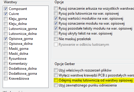

To że masz obrys na padzie to tyko twoja zasługa jest. Zaznacz przy generowaniu Gerberów by program odjał maskę od warstwy opisowej i gotowe. Albo tak rysuj biblioteki, co by nie rysować po padach.

MarekK pisze:A gdzie jest taka opcja przy generacji plików Gerbera aby odjąć maskę od warstwy opisowej? Chodzi o wyłączenie konkretnej warstwy?
Obrazek. Ale może tego nie masz, bo ja mam wczorajszego KiCAD-a. A twój to może być ho, ho stary.

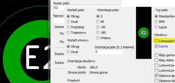

Nie bardzo mogę publikować mój projekt. Faktycznie miałem starego KiCada - sprzed roku. Po wymianie na wersję z lipca tego roku opcja odejmowania pojawiła się i działa. To znaczy rysunek nie pojawia się na punktach lutowniczych. Więc połowa problemu jest rozwiązana. Ale nadal wydaje mi się, że to jest błąd modułu; punkty lutownicze są od góry, na tej samej stronie płytki co rysunek. A na zdrowy rozsądek powinny być od dołu. Diodę muszę lutować od góry. Nie jest to problem ale nieeleganckie.
Marek
keruseykaryu
Post autor: keruseykaryu » 02 lis 2011, 22:10
Tylko, że jak chcesz mieć pady z otworem to one domyślnie zawsze są na obu warstwach. Jak chcesz pada na jednej warstwie to weź w tych padach odznacz warstwę Górną i po kłopocie.

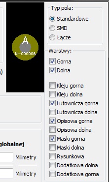

Otworzyłem moduł LED3MM w edytorze i okazało się, że punkty lutownicze mają dziwne ustawienia: jest zaznaczona warstwa Lutownicza górna. Wydaje mi się , że ta warstwa powinna być odznaczona, a zaznaczona Maska dolna. Dobrze myślę?
Marek
keruseykaryu
Post autor: keruseykaryu » 04 lis 2011, 6:26
Jak pad jest standardowy i przewlekany to ma mieć zaznaczone: Górna, Dolna, Opisowa górna, Maski górna i dolna.
Jak pad chcesz na Dolna to pozaznaczaj: Dolna, Opisowa górna, Maski dolna.
