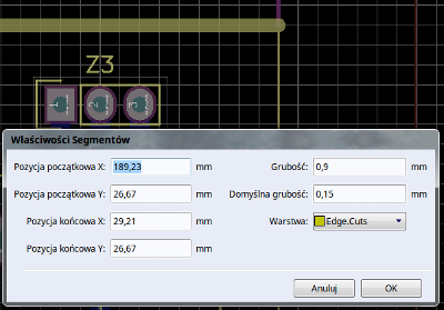

Mam jeszcze jeden mały problem, ale już nie wiem czy da się go rozwiązać. W formacie .dxf wszystko łądnie i poprawnie zapisuje. Ale chciałbym zwiększyć grubość obrysu krawędzi płytki. Ścieżki mam w grubości 0.3 a obrys 0.1 . Co stanowi problem bo marker rysujący ma 0.3 i po prostu pogram do druku nie wygeneruje mi kodu linii 0.1. Pomija ją, a jak patrzyłem w ustawieniach to nie da się ustawić grubości. Albo może gdzie indziej da się ustawić grubość w samym narzędziu ?. Bo przy zapisie w formacie .dxf domyśla grubość lini to 0.1 i nie da się jej zmienić.
Po dwukrotnym kliknięciu lewym klawiszem myszki na linii obrysu płytki otwiera się okno Właściwości segmentów. Możemy w nim zmienić szerokość tej linii jak na obrazku poniżej. Domyślna szerokość to 0,15 mm. Na tym obrazku dla przykładu zwiększyłem ją do 0,9 mm, co jest widoczne w narożniku płytki.
- Załączniki
- grubosc_linii.png (39.5 KiB) Przejrzano 21046 razy

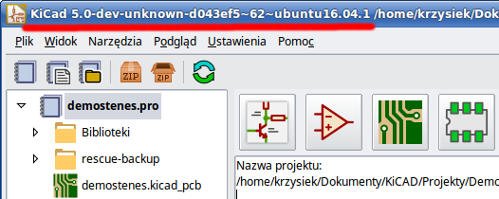

Od kilku dni pojawiła się testowa wersja KiCada oznaczona numerem 5. U mnie w systemie Linux pod dodaniu odpowiednich repozytoriów KiCad zaktualizował się wraz z systemem do wersji 5.
Zmian jest dużo. Warto wspomnieć choćby o możliwości otwierania schematów z programu Eagle w edytorze schematów Eeschema. Podobna funkcjonalność jest w edytorze Pcbnew, ale trzeba go uruchomić bezpośrednio z menu start systemu operacyjnego, a nie za pośrednictwem menadżera projektów. Edytor Pcbnew potrafi też korzystać z bibliotek programu Eagle 6.x.x. Być może taka funkcjonalność pojawi się też w Eeschema. Tylko stwarza to problem tego rodzaju, że użytkownicy KiCada mogą w nieautoryzowany sposób korzystać z komercyjnych bibliotek Eagle. Obecnie zarządzanie bibliotekami w programie KiCad oparte jest już wyłącznie o tak zwane tabele bibliotek.

- Załączniki
- kicad5.jpg (30.32 KiB) Przejrzano 17017 razy
