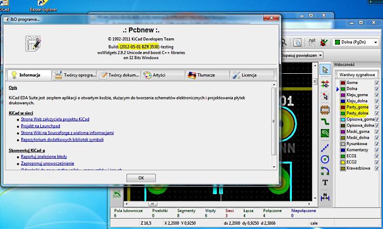

Czy wartstwy "pasta górna i dolna" to warstwy "lutowanie"? Mam KiCada z lipca 2011 i u mnie warstwy "pasty" nie występują. Czy to jest inne tłumaczenie interfejsu (z najnowszej wersji programu)?

MarekK pisze:Czy wartstwy "pasta górna i dolna" to warstwy "lutowanie"? Mam KiCada z lipca 2011 i u mnie warstwy "pasty" nie występują. Czy to jest inne tłumaczenie interfejsu (z najnowszej wersji programu)?
No jest najnowsza wersja z dzisiaj BZR3538 i tłumaczenie do niej bo robiłem teraz. Ale nie polecam używać na codzień bo jest zamieszanie i już widziałem byka i to nawet takiego co zepsuł mi element w bibliotece. Jak chcesz zobaczyć jak wygląda to sobie skompiluj. Ok. Zrobię screena.
Wiesz nie pamiętam kiedy to poprawiałem, ale ta na stronie KiCada jest wersja stabilna z tego roku i tam nazwy są już "lepsze".

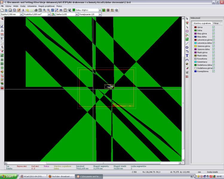

ale jajca.JPG (62.46 KiB) Przejrzano 14449 razy

Spanner pisze:Nie wiem jak to się stało ale...
Przekłamanie w pliku BRD. Nie miałeś czasem ostatnio jakiś błędów na dysku? Scandisk czegoś tam czasem ostatnio nie naprawiał przed startem Windozy?
Miałeś strefę na tej płytce?
No i ta przedpotopowa wersja KiCAD-a...

stało się to podczas tworzenia płytki, mimo że jej szerokość była zwyczajna (1mm). Coś strasznie muliło tego kicada wtedy. Żadnych błędów nie było,

Spanner pisze:stało się to podczas tworzenia płytki, mimo że jej szerokość była zwyczajna (1mm). (...)
Szerokość płytki wynosiła 1 milimetr?
Nawet w komercyjnych programach spotyka się błędy, które czasami są przyczyną "dziwnego" zachowania aplikacji. Więc nie ma powodu do robienia sensacji z pojedynczego przypadku.

NIe, źle napisałem, szerokość ścieżki była 1mm i to powstało podczas jej tworzenia. Wrzuciłem to jako ciekawostkę.

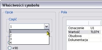

Wprowadzając element - układ poczwórnego wzm. operacyjnego TL074 otrzymuję tylko 1/4 czyli jeden wzmacniacz. Czy muszę powtarzać wprowadzanie następnych trzech?

Tak, wprowadź je jako pierwsze i ponumeruj , i wtedy końcówki będą miały poprawne numery.

Sama numeracja wieloczęściowego elementy nie wystarczy. Trzeba wybrać też kolejną część w danym elemencie. W tym celu z menu kontekstowego myszki trzeba wybrać opcję wybranego elementu (skrót klawiszowy E). Pojawi się duże okno, którego fragment można zobaczyć na obrazku poniżej. Tam z rozwijalnej listy wybieramy kolejną część w danym elemencie, liczba 1 to część A elementu, liczba 2 to część B elementu, itd. Oprócz tego element musi mieć swój numer czyli np. U1A.
Wybór kolejnej części w elemencie składającym się z wielu części.
