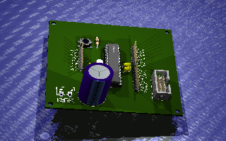

Obraz generowany przez PovRay jest w załączniku. Niestety na tym projekcie niema jednego elementu. Wada darmowych rozwiązań.
Polecam Eagle, jest bardzo łatwy w obsłudze, przynajmniej według mnie. Co prawda protel ma dużo większe możliwości.

Wow, ta płytka z Eagla rzeczywiście robi wrażenie ilością detali. Dopiero po dłuższej chwili patrzenia widać, że to jest render a nie fotka.
Dzięki za fotki, spróbuje swego czasu Eagla. :)
