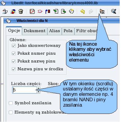

W jaki sposób utworzyć komponent dla Eeschema składający się z różnie wyglądających Elementów? (np. Element A to symbol OPA, a Element B to symbol zasilania) Problem polega w tym, że nie wiem jak je rozróżnić – zawsze wyglądają tak samo.

Aby utworzyć schematowy element elektroniczny dla edytora Eeschema z programu KiCAD po uruchomieniu edytora bibliotek i utworzeniu nowego elementu klikamy na ikonce Edytuj właściwości elementu , po czym w oknie jakie się otworzy w zakładce Opcje za pomocą tzw. "scrolla" ustalamy ilość części w danym elemencie elektronicznym, np. cztery bramki NAND i piny zasilania tego układu, w sumie pięć części. Pokazałem to na pierwszym rysunku. Sposób ten został wykorzystany przy konwersji bibliotek programu Eagle na biblioteki programu KiCAD. Więcej o tej konwersji możesz przeczytać w tym temacie .
Wyboru kolejnej części tworzonego elementu dokonuje się za pomocą rozwijanej listy, gdzie poszczególne części tworzonego elementu mają oznaczenie literowe np. A, B, C, D, E. Literę "E" proponuję wykorzystać na piny zasilania (w przypadku elementu z czterema częściami). Pokazałem to na kolejnym rysunku. Oczywiście każdej bramce, itp. należny odpowiednio zmienić numerację pinów.
Wybór tworzonej części w edytorze Libetit.
(9.79 KiB) Pobrany 10776 razy
Tworzenie elementu z kilkoma częściami w programie Libedit (Eeschema).
