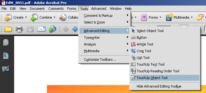

Więc tak, tła nie da się usunąć metodą automatycznego usuwania tła w Acrobat pro 9, ponieważ te "tło" mnie jest tłem według tego edytora.
Jednak tło da się usunąć "zaznaczając je" i kasując klawiszem delate. By zaznaczyć funkcje trzeba wybrać
Tools->Advenced Editing->TouchUp Object Tool
Do usuwania tła używałem 30 dniowej wersji trial, która oprocz ograniczenia czasowego, w niczym nieprzeszkadza przy przeprowadzeniu tej operacji.
Ps. Przygotowałem sobie wersje do druku serie pdfów o procesorze 8051.
