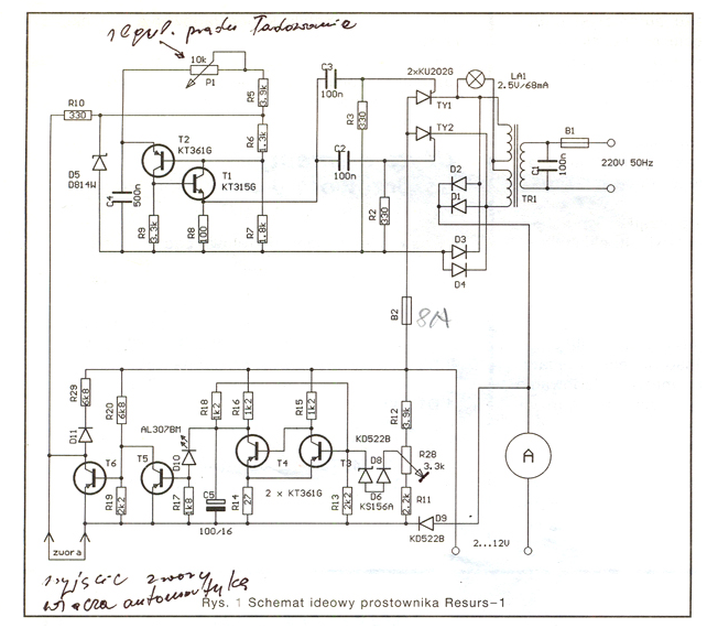

Posiadam prostownik typu Romstan model BP 12/15. Niestety, prostownik ten ma spalony transformator, ale mimo to chciałbym go odratować. Czytałem na internecie opinie od użytkowników i elektroników o tym sprzęcie i z tego, co wyczytałem, to regulacja prądu po stronie pierwotnej niekorzystnie wpływa na pracę transformatora, więc znalazłem prosty schemat tyrystorowego regulatora prądu ładowania do prostownika tutaj: http://obrazki.elektroda.net/76_1256645224.jpg - bardzo spodobał mi się ten schemat ze względu na małą ilość elementów. Według mnie wygląda na poprawny, nie dostrzegłem w nim błędów, ale wolę poznać opinię kogoś, kto się na tym lepiej zna. Mam w związku z tym dwa pytania:
- czy Waszym zdaniem schemat z linku będzie działał poprawnie?,
- jaką minimalną wartość napięcia musi mieć nowy transformator po stronie wtórnej, o ile schemat ten okaże się być prawidłowy? (chciałbym, aby prostownik ładował maksymalnym prądem 15 A)

Wątpię. Takie proste układy często zawodzą.

Widziałem ten prostownik, układ jest naprawdę prosty, tylko, że chciałbym, aby prostownik był zwykły, nie automatyczny. Czy istnieje możliwość, aby układ prostownika automatycznego przerobić na układ do ładowania manualnego?. Chciałbym wykonać prostownik na bazie drugiego schematu z adresu strony, który mi podałeś.kayron pisze:Wątpię. Takie proste układy często zawodzą.

Proste układy mają wiele wad. Ale jak już chcesz jaki układ mający ręce i nogi to może to (załącznik).
