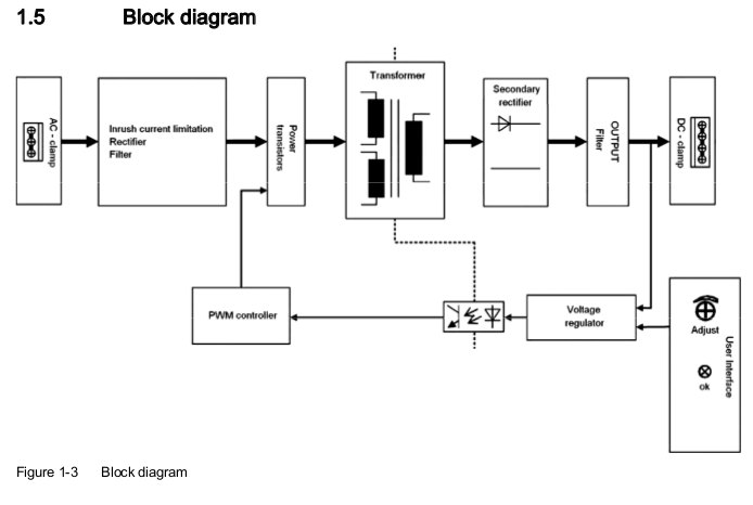

Schemat dużo by tu pomógł, podobnie w jaki sposób był uszkodzony ten zasilacz? Przeciążenie; przepięcie; od strony 230V, czy może 24?
edyta: załączam schemat blokowy, może pomoże w lokalizacji usterki.
schemat blokowy LOGO

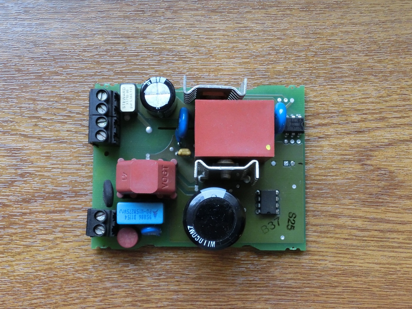

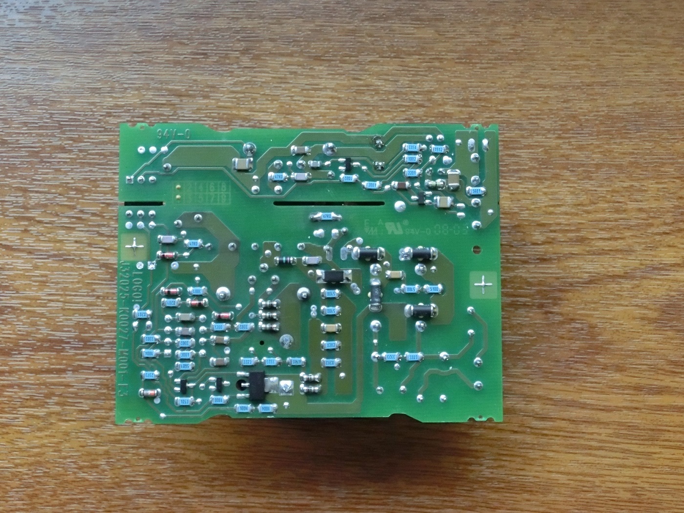

Znaczy tak. Potencjometru tam nie ma. Od dolnej strony PCB jest sporo SMD, ale to diody, kondki i 4 tranzystory i jakiś większy układ podobny do 78xx w SMD.
Są dwa radiatory, ale Niemcy tak je zrobiły, że nie da się odczytać co są na nich za elementy. Na jednym na pewno jest MOSFET, na drugim sądzę dioda mocy, ale czy pojedyńcza czy podwójna nie wiem, bynajmniej jej radiator stanowy jednocześnie zworę na PCB.
Żadnych fizycznie uszkodzonych elementów nie widać, warystory całe, kondensatory też.

Ten potencjometr jest na PCB, jak otworzysz zasilacz to od dołu masz wspomniane elementy a z góry jest taki niebieski element z małą mosiężną śrubką. On właśnie służy do wyregulowania napięcia 24V - prawdopodobnie +/- 5%.
Zasilacza do oględzin niestety nie mam na stanie to nie bardzo pomogę. Jedynie zdjęcia obu stron były by pomocne. Można było by odtworzyć trochę schemat.
Ewentualnie jeśli napięcie tak samo fiksuje pod obciążeniem to prawdopodobnie kondensator ten duży [10-150µF/400V] jest do wymiany.

Mam zdjęcia, ale na PCB nie ma żadnego potencjometru, a kondensator wymieniłem, tylko że nie miałem 630uF to dałem 1000uF.
