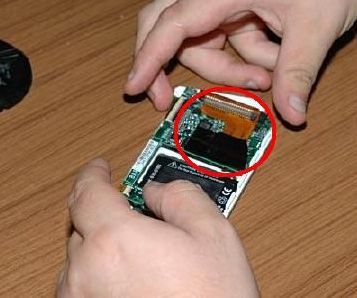

Posiadam iPoda 4 generacji sprzęt dosyć leciwy ale jest i mam problem. Z powodu częstego użytkowania bateria mi siadła i postanowiłem sam wymienić niestety nieumiejętnie się obchodziłem z tym i przez przypadek wyrwałem złącze dysku iPoda z płyty głównej (czerwone zaznaczenie) i moje pytanie jest następujące czy da rade to przylutować? jeżeli tak to gdzie lub ktoś możne z kolegów na forum by wspomógł (i jaki koszt). Jest to montaż SMD

Ok jutro wieczorkiem wstawię, na zdjęciu które zamieściłem w pierwszym poście widoczne jest to złącze ale jest ono przylutowane(tak w roli jasności)

Czarno to widzę, złącze pewnie kilku rzędowe a i płytka kilku warstwowa. To złącze jest pewnie oderwane razem z folją miedzianą.

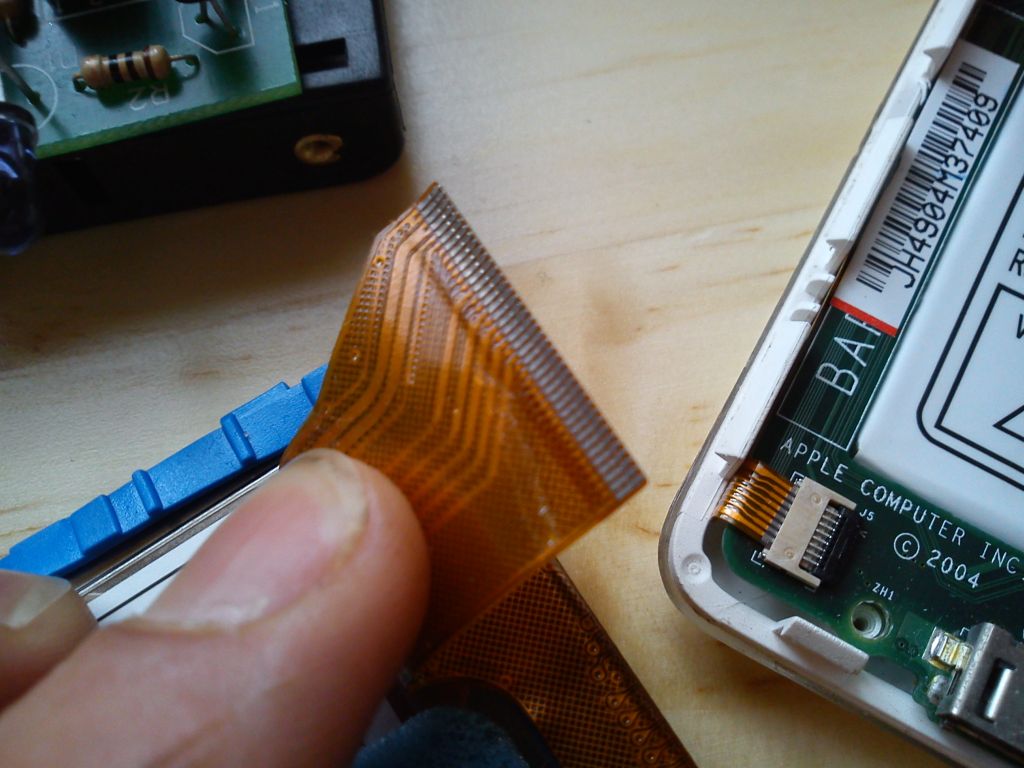

To raczej nie tak. Złącze wisi ka kawałku elastycznej PCB i to ta PCB jest przymocowana (niekoniecznie przylutowana) do płytki głównej. Przynajmniej w moim ajpodzie tak jest i wygląda to podobnie do tego na zdjęciu. Jeśli to tą "tasiemkę" wyrwałeś, no to pewnie będzie ciężko. Aczkolwiek wszystko jest do zrobienia.

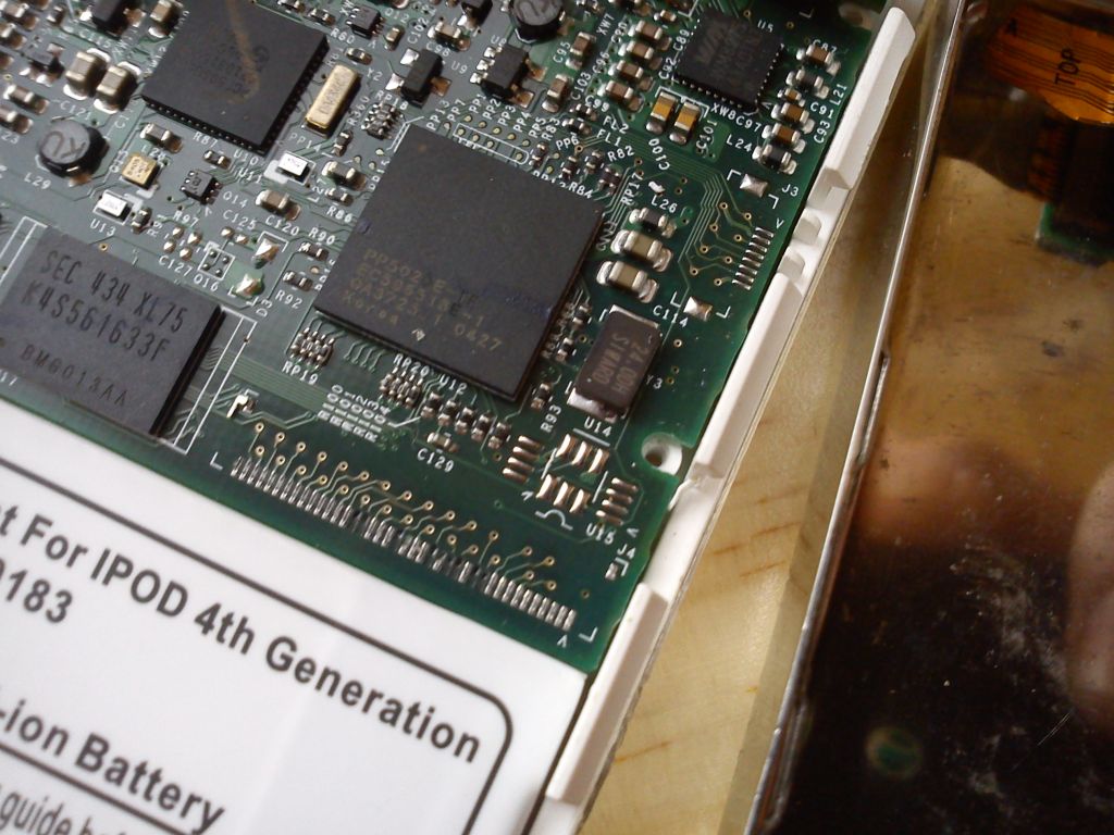

Dobra zdjęcia zrobione, tam w tym miejscu była tak jakby zapinka (na płycie) na ta taśmę, a co zostało to widać. Lepszej jakości zdjęcia jedynie na e-mail ponieważ wywala mi ze za duży rozmiar pliku (zdjęcia robione SE Xperia x10 mini pro)
tak wygląda złącze na płycie (a raczej to co z niego zostało)
taśma od dysku

8 padów urwanych , ciężko będzie ale jest do zrobienia - podobne lutowałem w starym laptopie IBM [ 24 piny - lutowałem do przelotek, było łatwiej ]. Dla pocieszenia mogę powiedzieć że zabieg przeprowadziłem transformatorówką. Tylko uwaga na ESD .

Moim zdaniem tego się nie opłaca robić, bo po jakimś czasie i tak samo odpadnie, więc może jakiś czas podziała. Zależy kto i jak będzie to robił i jak będziesz obchodził się z urządzeniem. Skoro udało Ci się wyrwać gniazdo to w zasadzie nie wiadomo czy taśma nie jest trzaśnięta, a to już będzie większy problem. No i nie widać gniazda w jakim jest stanie, bo widzę, że chyba jakiś element został na płytce. Nie wiadomo też czy inne pady nie zejdą pod lutownicą, bo mogą być (w zasadzie na 90% jakieś jeszcze są) naderwane. Nie podoba mi się też ten układ obok gniazda ma jakąś taką czarną smugę. Na tym zdjęciu dobrze nie widać co to jest (po środku z prawej) i jeszcze chyba jakaś resztka na nim leży. Z lewej wygląda jakby był pęknięty - taka czarna kropka jest.
