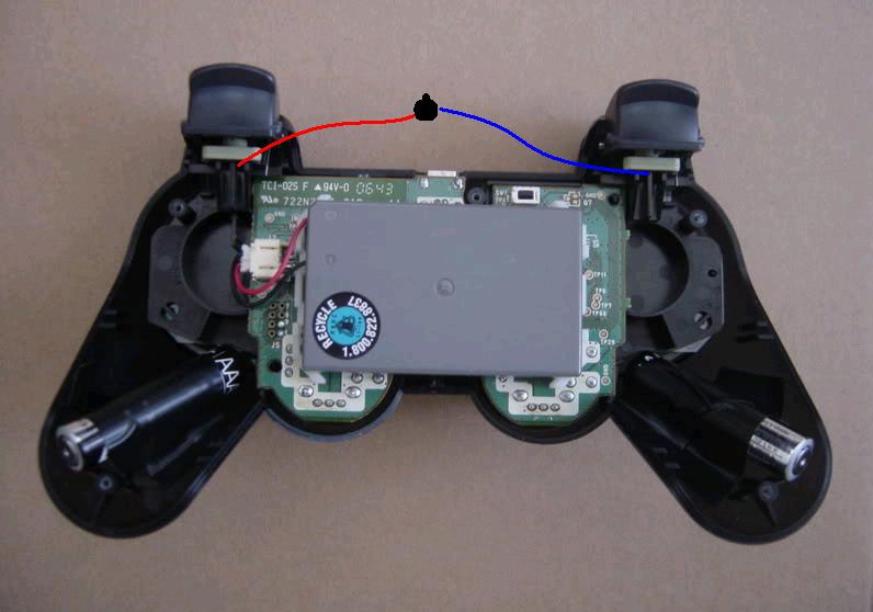

Czy da się w jakiś super prosty sposób połączyć oba te przyciski w padzie tak by przyciskając R1 jednocześnie przyciskałby L1
Chodzi mi coś w tym stylu jak tu na zdjęciu tylko przykładowe , dało by rade podłączyć kabelkami do taśmy a miedzy nimi jakiś przycisk odłączający działanie. Czy raczej trzeba byłoby lutować kabelki na płycie głównej? naprawdę nie musi to super ładnie wyglądać aby tylko spełniało swoje zadanie. Z góry chce uprzedzić jestem dosłownie laikiem w tej materii wiec trzeba pisać wyjaśniać mi jak dziecku niestety.

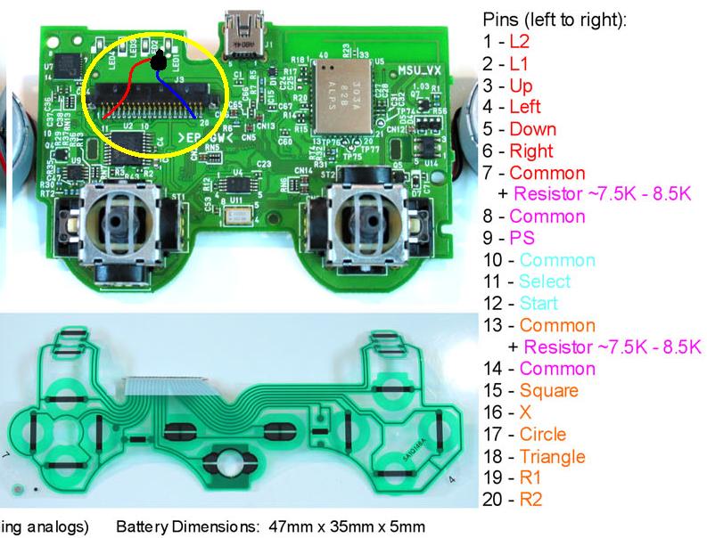

Znalazłem zdjęcie wnętrza dualshock'a znalazłem oznaczenia pinów który każdy odpowiada za dany przycisk czy jakbym połączył w ten sposób kabelki jak na tym zdjęciu na środku dałbym przycisk jakiś odłączający działanie czy zdałoby to egzamin? nie doszłoby do jakiegoś zwarcia ? ( naprawdę kompletnie sie na tym nie znam nie wiem czy dobrze kombinuje)
Przy padzie PS2 i PSX (PS1) miało by to szansę działać. W nich są klawisze mechaniczne.
Przyjrzyj się uważnie dolnemu zdjęciu, na taśmie masz zeralizowane 3 klawisze: home, start, select. Pozostałe klawisze w PS3 to coś na kształt tensometrów albo potencjometrów, w każdym razie naciśnięcie klawisza zmienia rezystancję a nie przełącza obwodu na zasadzie zwarty/rozwarty.
Jeśli chcesz, możesz zewrzeć oba klawisze razem tak jak proponujesz, ale w grę wchodzi tylko zwarcie na stałe i masz przy tym jakieś 80% szans że będzie to działać.
Zwarcie przełączane raczej nie będzie działać ze względu na to, że rezystancja obwodu każdego klawisza nie jest zbyt precyzyjnie wykonana, a elektronika kalibruje te niedokładności po włączeniu zasilania. Zwarcie/rozwarcie obwodu po kalibracji spowoduje że elektronika nie ogarnie nowej sytuacji i będziesz musiał ponownie ją skalibrować, czyli odpiąć i podłączyć akumulator.

Znalazłem jeszcze takie zdjęcie może pomoże?

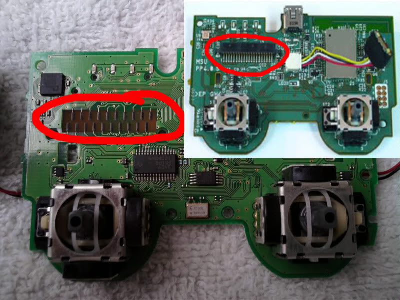

pomyliłem sie ze zdjęciami po rozebraniu pada nie ma u mnie tych pinów bo one są dodane przez jakiegoś gościa ta kostka jest przylutowane w celu dalszej modyfikacji itp mniejsza z tym
u mnie jest takie cos jak na zdjęciu po lewej stronie i to styka sie razem z tasma pada takie jest działanie tych przycisków
gdybym przylutował centralnie do tych czarnych końcówek na plycie głównej to później po zetknięciu z taśma nie działały by przyciski bo taśma nie miałaby kontaktu bo zakryłby lut

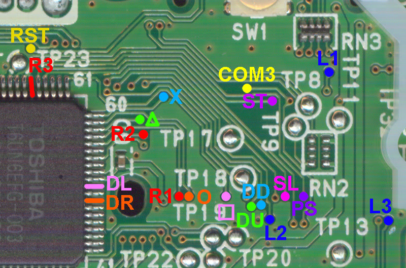

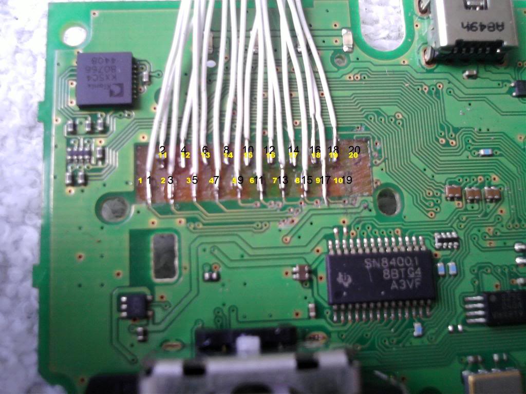

Popatrz gdzie idą ścieżki (na płytce) odpowiedzialne za przyciski R1 i L1. przewody przylutuj jak najdalej od taśmy i tak żeby nie przeszkadzały taśmie prawidłowo przylegać do płytki. Najłatwiej jest przylutować do odsłoniętej przejściówki lub nogi układu scalonego. Czasami trzeba zdrapać trochę lakieru żeby przylutować przewód do ścieżki. W takim przypadku ważna jest precyzja i doświadczenie w pracy z lutownicą, bo łatwo można zrobić zwarcie lub uszkodzić płytkę.

niestety po przylutowaniu do tych punkcików nie dało efektu jakbym połączył trzy przyciski naraz dziwne ma ktos może inne pomysły lub co mogło pójść nie tak ?
