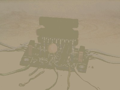

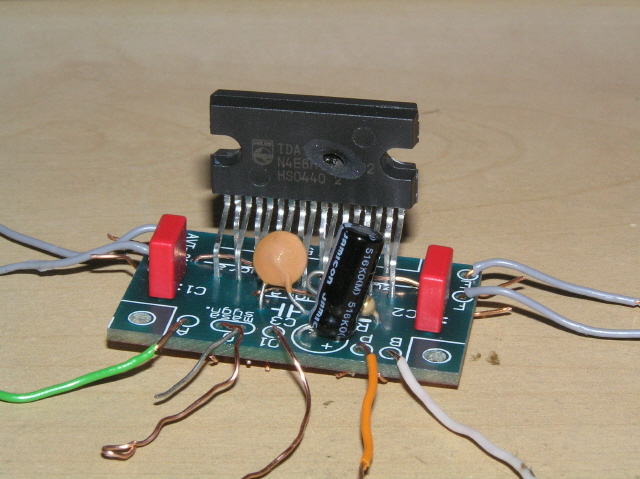

Więc panowie, zrobiłem tak jak mówiliście, kupiłem TDA 1554Q w kicie AVT - 2104.
1. Po zlutowaniu, 3 - krotnemu sprawdzeniu, podłączeniu, z układu pozostało to co na zdjęciu na samym dole, co ciekawe podłączyłem głośniki 8 Ohm, podałem napięcie ( z zasilacza stabilizowanego!) 12 V ;( Wydałem prawie 50 zł i się popsuło, nie przewiduję tutaj błędów w lutowaniu, spytałem się kolegi, na 2 roku studiów elektronicznych, powiedział że nie ma błędów.

transpacyfic pisze:Więc panowie, zrobiłem tak jak mówiliście, kupiłem TDA 1554Q w kicie AVT - 2104.
2. W związku z powyższym, proszę o pomoc, w zbudowaniu wzmacniacza tranzystorowego o mocy 20 W/ 8 Ohm ;]
-= proszę o klikanie na powiększenie zdjęcia poniewż coś się źle wgrał, ale po powiększeniu jest good ;] =-
Ale ten układ musi działać... jest tak prosty, że błędu chyba nie da się popełnić.
Może kość była uszkodzona od nowości? Miałem takie przypadki.
Może podłączyłeś zasilanie odwrotnie?
Słuchaj... jeśli nie jesteś wczuty jeszcze we wzmacniacze, to może na razie daruj sobie wzmacniacz na tranzystorach.
Trzeba będzie poszukać schematu z zasilaniem napięciem pojedyńczym a nie symetrycznym.
Na dodatek tranzystory lubią pracować przy wyższych napięciach niż te 14V z instalacji samochodowej - przynajmiej ja mam takie zdanie.
Jak robie "zwykły" wzmacniacz klasy AB o mocy do 20W to rzadko tranzystorowy.
Kup nową kość, są po 11zł w Aprovi.
Moja zdanie jest takie, że jak wzmacniacz do samochodu pracujący przy tak niskim pojedyńczym napięciu, to tylko scalak.Nie ma co "pchać" tranzystorów.
Co do zdjęcia które załączyłeś, to po prostu załadowało się normalnie i widać miniaturę a to dlatego żeby przyśpieszyć ładowanie sie forum/strony.
Jak ktoś chce zobaczyć to klika miniaturę :)

z tego co widac ze zdjecia to pewnie albo ci sie trafil trefny egzemplarz tego scalaczka albo pewnie uruchamiałes go bez przykreconego radiatora(to tylko moja mała sugestia :wink: )
a sprubuj zrobic jeszcze na TDA1552 lub TDA1553 -chodzily mi one bez zarzutu-(są zgodne ze sobą)ale bardziej bym ci polecil TDA8563-jest nieco lepszy od tych kostek(ukłóadem wyprowadzeń jest podobny ale nie identyczny, do tych TDA które ci zasugerowalem. W załącznikach znajdziesz noty aplikacyjne tych ukladów.

mdm150 pisze:albo pewnie uruchamiałes go bez przykreconego radiatora(to tylko moja mała sugestia
Wtedy powinno zadziałać zabezpieczenie (oczywiście - może się zdażyć, ze nie zadziała)
Ale ta dziura wygląda na "odwrócone" zasilanie - wiem z doświadczenia :(

Może się wzbudził? :cry:

Post autor: transpacyfic » 29 sie 2006, 18:18
Nowego scalaka niebędę kupował!!!!!!!!!!!!!!! Szkoda pieniędzy :P, a co do wzamka na tranzystorach, to znalazłem kit AVT - 1162, Podmienię tranzystory T2 i T3 na darlingtony mocy, i da radę na 20 W ;]
Co do TDA, był radiator przykręcony, a zasilanie nie mogło być odwrócone, sprawdzałem na zasilaczu, było dobrze podłączone. Czy te TDA muszą być jakoś strojone??? przecież powinny działać odrazu po podłączeniu tak ??
