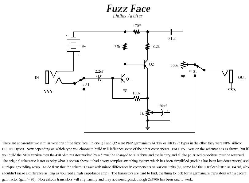

Wszystko zaczęło się od przesterowanych wzmacniaczy lampowych.Potem zaczęto budować przestery jako osobna urządzenia.Sporo napisał o tym Doktor ale mogę coś dodać.Zaczęło się od tego co widać w załączniku.Na czymś takim grał słynny Jimi Hendrix i ze słabymi przetwornikami single coil w Stratocasterze nawet nie specjalnie to się przesterowywało ale stanowiło dopalacz mało czułego Marshalla przesterowując jego wejście.Aby otrzymać dłuższy sustain i większy przester Hendrix łączył 2 takie pudełka szeregowo.Sam prosty fuzz daje kiepskawe brzmienie ,przypominające cięcie szkła bo na jego wyjściu jest przebieg prostokątny.Działo sie tak dlatego że o charakterze dźwięku przesterowanego decyduje korekcja barwy przed przesterem i za.Fuzz nie miał żadnej.Potem wraz z postępem elektroniki zaczęto budować przestery o różnych nazwach ,przeważnie w oparciu o wzmacniacze operacyjne i diodowy obcinacz.Stsosuje się diody za wzmacniaczem jak kolega wyżej wspomniał ale też w ujemnym sprzężeniu wzmacniacza.Są to różne diody ,zależnie od uznania konstruktora ,mogą być zwykłe krzemowe ,mostek prostowniczy z diodą podłączoną w kierunku przewodzenia na wyjściu mostka (Marschall) ,diody Zenera ,LED ,niekiedy jedna dioda jest krzemowa druga LED albo germanowa.Takie kombinacje dają różny skład harmonicznych (przewaga nieparzystych przy symetrycznym obcięciu albo parzystych przy niesymetrycznym) ,bardziej radykalne obcięcie przy diodach LED albo łagodniejsze przy krzemowych i najłagodniejsze przy germanowych.Diody włączone w sprzężenia dają łagodniejsze obcinanie niż ograniczające amplitudę na wyjściu.Różne nazwy firmowych przesterów (Overdrive ,Distortion ,Metal Zone ,Grunge) tak naprawdę różnią się wyłącznie zakresem barw uzyskanych poprzez różną korekcję barwy i samym wzmocnieniem.Niektóre ,jak np. Metal Zone MT2 firmy Boss czy Death Metal FX86 albo Grunge FX-69B firmy DOD mają korekcję wstępną przed przesterem która wpływa na atak i możliwości artykulacyjne ,na barwę wyjściową mniej.Tak naprawdę chodzi jednak o ten sam efekt w różnych odmianach.Spotyka się jeszcze inne sposoby obcięcia wierzchołków sygnału ,np. tranzystorami FET ,zwykłymi bipolarnymi ,zlinearyzowanymi bramkami CMOS (niektóre wzmcniacze Laney w kanale Lead) a nawet wbudowaną w efekt lampą (też w niektórych wzmacniaczach typu Valvestate ,czyli lampowo-półprzewodnikowych).
