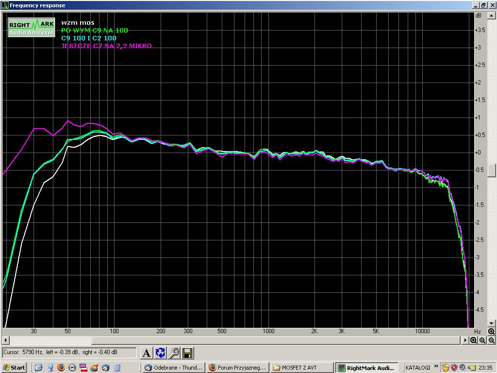

zamieszczam foto mych pomiarów
Przy różnych wartościach kondensatorów i prądzie spoczynkowym ok. 60 mA
Zmiany nie są tak durze jak myślałem ze będą

osobiscie stosuje wieksze pojemnosci na wejsciu i w bootstrapie oraz wieksze pojemnosci w sprzezeniu zwrotnym a wtedy latwiej uzyskac wieksze wzmocnienie.
Nie rozmawiam o brzmieniu bo to bardzo subiektywne i nie miarodajne. Opieram sie na pomiarach ktore sa w miare powtarzalne.
Lampa jedyne co potrafi to znieksztalcic sygnal wiec nie ma wtedy mowy o naturalnym brzmieniu. A ze niektorzy lubia taki znieksztalcony dzwiek dlatego je stosuja.
Zeby dolaczyc kilka par rownolegle trzeba zwiekszyc rezystory zrodlowe bo mosfety maja bardzo kiepska powtarzalnosc napiec progowych i beda problemy z nierownym rozkladem pradow. Rezystory emiterowe trzeba wtedy dac jak najwieksze a ograniczeniem jest tu naturalne ograniczanie pradu wystepujace przy ok 2V na rezystorach zrodlowych. Wiec najpierw trzeba policzyc z maksymalnej mocy wzmacniacza maksymalny prad przypadajacy na tranzystor i z tego pradu rezystancje przypadajaca na ok 2V. Wynik zaokraglic w dol. konieczne bedzie jeszcze dodanie dzielnika w bazy tranzystorow ogranicznika pradowego. Trzeba pzreliczyc caly uklad zabezpieczenia SOA.
Pomiary karta muzyczna na nie wiele sie zdaja bo wzmacniacz ma na ogol lepsze parametry od karty muzycznej wiec tak naprawde mierzymy sama karte.
Dosc dobrze wypadaja pomiary widma znieksztalcen harmonicznych a do tego celu proponuje program spectra lab. Najpierw tzreba zmierzyc sama karte i okreslic przy jakich poziomach wejsciowych/wyjsciowych uzyskuje najmniejsze znieksztalcenia a potem podlaczyc wzmacniacz. Widac wtedy jak zmiany pradu spoczynkowego wplywaja na znieksztalcenia. Trzeba tylko ograniczyc zakres regulacji pradu zeby nie spalic wzmaka. Pomiar najlepiej wykonac na malych mocach rzedu 1W bo tam przypadaja najwieksze znieksztalcenia. Powyzej maleja a ponziej zwieksza sie szum ktory wplywa na pomiar.
