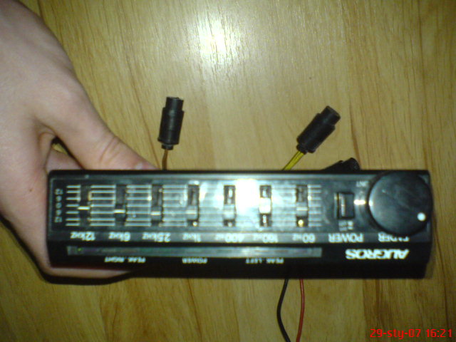

mam pytanie posiadam korektor samochodowy Augros Ev226 i nie wiem jakiej on jest mocy wiem że ma 4 wyjściia ale nie wiem po ile W, jest też stereo. czy można to jakoś zmieżyć :oops: ? A jeszcze jedno można zmieżyc watowość głośnika bo rezystancje wiem jak. Proszę o pomoc

Korektor bo ma 7 suwaków i pokrętło przud tył i ma 2 wejścia i 4 wyjścia może jest w nim jakiś wzmacniacz. 1 suwak to 60Hz; 2to160Hz; 3to400Hz; 4to1kHz 5to2.5kHz 6to6kHz 7to12kHz

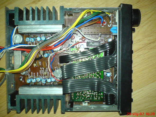

Post autor: ...Kuba... » 08 sty 2007, 14:53
to mam te foty obczaj on jest na układzie scalonym nie??
ZbeeGin
Post autor: ZbeeGin » 29 sty 2007, 23:09
Jest na układach scalonych. Dwa układy na każdy kanał. Po przeglądnięciu noty TA7205 można stwierdzić, że ten wzmacniacz posiada moc max. 4 x 18W.
