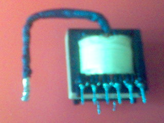

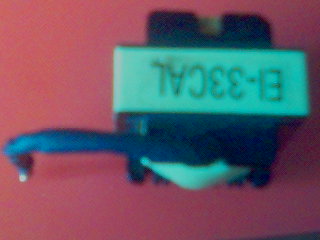

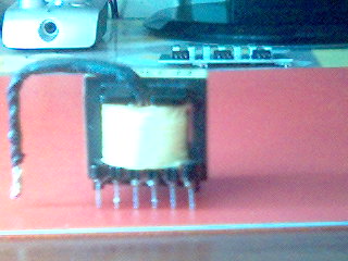

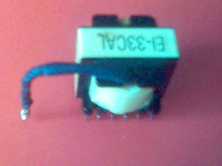

Witam. Jestem tutaj nowy, wi☺ec jeśli pisze w nie odpowiednim dziale prosze o przeniesienie mojego tematu do bardziej adekwatnego. a przechodząc do rzeczy: otóż wczoraj wymontowałem z popsutego zasilacza komputerowego klasy ATX transformator mocy o oznaczeniu rdzenia EI-33CAL i chciałbym go wykorzystać do budwy przetornicy napięcia dla wzmacniacza mocy. I w związku z tym mam do kolegów z większym doświadczeniem pytania: Jak nie przezwajając tego transformatora mozna go wykorzystać do budowy takiej przetwornicy? Jakie napiecia powinienem podać na poszczególne piny tego transformatora oraz jak nim sterować?(posiadam także wymontowane z tego zasilacza tranzystory kluczujace odpowiednio: C5027(1 sztuka), C4106(2 sztuki)).

keruseykaryu
I tak go musisz przewinąć, bo nic rozsądnego powyżej +/-18V z niego nie wyciśniesz, o ile pochodzi z w miarę nowego typu zasilacza. Trafa impulsowe są robione "pod klucz" i próby wyciśnięcia czegoś więcej skończą się w najlepszym wypadku efektem tremolo na wyjściu.elektronik83 pisze:Jak nie przezwajając tego transformatora mozna go wykorzystać do budowy takiej przetwornicy?

Jedno co wiem o tym rdzeniu to napewno to ze jest on proszkowy i ma wlasnie to oznaczenie i z tego co czytalem na innych forach to mozna by bylo ten rdzen wykorzystac do budowy takiej przetwornicy z racji tego ze nie posiada on zadnej szczeliny a wiec wystarczyloby go tylko przewinac wg wlasnych potrzeb i odpowiednio zaizolowac w nim uzwojenia tak by nie bylo zadnego przebicia i by nie wystepowal tzw efekt naskorkowy, ktory jest uzalezniony od mocy i czestotliwosci pracy takiego transformatora oraz przetwornicy, bo im wieksze sa te parametry tym silniejsze jest to zjawisko. mnie tylko chodzi o to by go przewinac tak by na pierwotne bylo mozna podac spokojnie 12V z zasilacza sieciowego o odpowiednio duzej wydajnosci pradowej lub wprost z akumulatora samochodowego 12V. Wiem tyle ze ten transformator pracowal z napieciem ok 150-160V na pierwotnym i byl kluczowany naprzemiennie z tranzystrow mocy, ktore to tranzystory z kolei byly sterowane przebiegiem prostokatnym pochodzacym z ukladu scalonego TL494.Co do wtornego uzwojenia to wiem o tym trafie tyle ze z niego czerpane byly praktycznie wszystkie napiecia wystepujace w zasilaczu klasy ATX PC (+3,3V , +5V, +12V).wiem tez ze nie nalezyy takiego trafa traktowac tak samo jak klasycznego trafa sieciowego bo calkiem inaczej sie go przelicza, korzystając z dość zawilych wzorów. Co do rdzenia w tym trafie to wiem tylko tyle ze nie posiada on szczeliny a wiec powinien sie nadawac do uzycia w takiej przetwornicy. co do rodzaju ferromagnetyka z jakiego jest wykonany ten rdzen to niestetyy nie znalazlem na ten temat zadnych informacji w internecie. A co do rozmiarow wg standartow o ktorych kolega keruseykaryu pisze to nie bardzo rozumiem co kolega mial tutaj na mysli. Czy tu chodzilo o jakies znormalizowane wymiary takiego rdzenia?
keruseykaryu
Wymiary są znormalizowane. Na stronie ferryster-a możesz podglądnąć. Ten mi wygląda na EF32/16, ale popatrz tam i porównaj wymiary. Tylko że są różne ferromagnetyki i czasem na rdzeniu jest nazwa typu (wypalona na jednej z bocznych ścianek, np: 3C90, 3F3), czasem nie.elektronik83 pisze:Czy tu chodzilo o jakies znormalizowane wymiary takiego rdzenia?

Zmierzyłem dzisiaj swoj rdzen i porownałem z tymi co sa pokazane na stronie ferrystera.Moj rdzen jest jaks nieznormalizowany bo zmierzylem wszystkie jego wymiary: a, b, h1, h2, d2, d3. Parametr a u mnie wynosi tak jak w oni tutaj podaja czyli 32mm, parametr b wynosi u mnie 4mm( a w ferrysterze dla rdzenia EF32/16/9 wynosi on 9,5mm), parametr h1 u mnie wynosi 29mm (podczas gdy na stronie ferrystera dla przykladowego rdzenia podaja warosc 16,4mm), parametr h2 u mnie wynosi 19mm( w przykladowym rdzeniu 11,2mm),parametr d2 u mnie wynosi 25mm(w przykladowym rdzeniu wynosi on 22,7mm) i wreszcie parametr d3. U mnie wynosi on 10mm( w przykladowym rdzeniu wynosi on 9,5mm).moral plynie z tego taki ze raptem okolo polowa parametrow mojego rdzenia jest w normie a pozostala znacznie odbiega od niej. Czy w takim przypadku bede musial wykonac tak czy siak nowe trafo od podstaw na innym rdzeniu i innym karkasie i na innej srednicy drutów?
P.S. Moj rdzenz tego trafa (typ EI) ulamal sie w jednym miejscu podczas demontazu takze juz nadaje sie chyba tylko do wyrzucenia. poza tym to chyba nie ma czego zalowac jesli tylko polowicznie spelnial norme.
