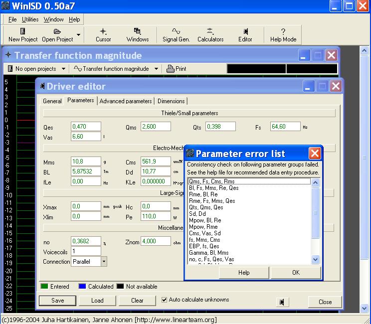

Teraz mam problem z programem WinISD Pro, może znacie jakiś lepszy programik? Ten wywala mi takie coś przy próbie zapisania parametrów głośnika:

Post autor: kris74 » 29 lip 2008, 13:24
WinISD Pro to jeden z lepszych programów do obliczeń. Nie wiem czy posiadasz dokładnie tą bazę głośników tesli a więc załączam ją. Błędy wyrzuca dlatego że nie wszystkie parametry są takie jak powinny być.

Post autor: Aro » 29 lip 2008, 16:15
No z tym to nie do końca, bo jak otwieram gotowy typ głośnika z biblioteki i próbuję zapisac powstaje dokładnie to samo. Ale to już nie ważne, wielkie dzięki za tą bazę :grin:
