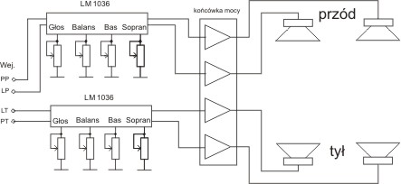

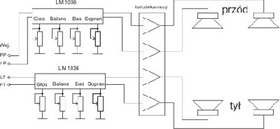

Dla lepszego zrozumienia przesyłam uproszczony schemat:
Zapewne będziesz chciał sterować głośnością wszystkich kanałów jednym potencjometrem. Żeby do tego zrobić balans między przodem a tyłem to musiałbyś zastosować potencjometr podwójny, typu M+N, który był produkowany przez Telpod. On ma specjalną charakterystykę, tzn. dla środkowego położenia przepuszcza maksymalny sygnał z obu kanałów - tutaj podawałby maksymalne napięcie na scalaka, a przy obracaniu osłabia prawy lub lewy kanał. Wtedy podłączasz napięcie z suwaka potencjometru głośności do ścieżek potencjometru od balansu, a dopiero suwaki tego od balansu do układu scalonego. Na zwykłym potencjometrze podówjnym też jakoś powinno się dać (nie ma rzeczy niemożliwych), ale póki co nie mam pomysłu
