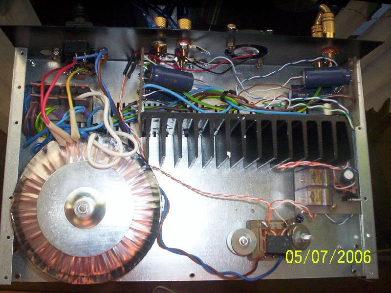

2. Wpływ pola magnetycznego trafa zasilającego - wzbudza przydźwięk o częstotliwości 50Hz. Łatwo to wykryć, odsuwając po prostu trafo zasilające od układu i słuchając w głośnikach brumu. Rada chyba najprostsza - odsunąć trafo. Jesli nie ma miejsca to kłopot. Dodam - w zasadzie ŻADNE ekrany z blachy niewiele pomogą, bowiem blacha stalowa o grubości 5 mm zmniejsza natężenie pola magnetycznego zaledwie o połowę. Nieco zmniejsza pole odpowiedni kształt puszki ekranującej trafo i specjalny stop (tzw. mu-metal), ale w kraju jest on chyba niedostępny.
Lepszym rowiązaniem jest stosowanie trafa toroidalnego, które ma mniejsze pole rozproszenia. Producenci dodatkowo zmniejszają to pole stosując odpowiednie nawijanie i stalową opaske ekranującą, ale ZAWSZE jakieś pole jest.

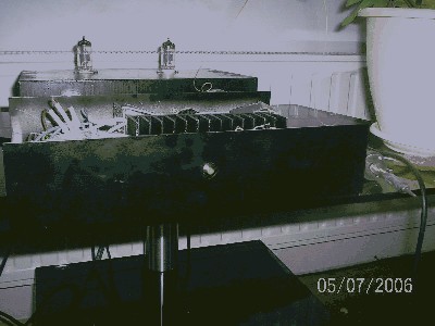

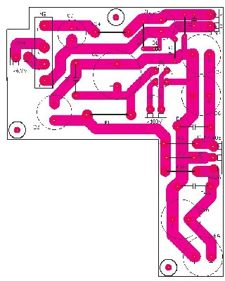

Może jeszcze kilka uwag do samej końcówki (wzmacniacza) mocy na TDA.
Ze zdjęcia widzę, że sam zaprojektowałeś płytkę. Troche według mnie jest zbyt "luźna". Obwód, szczególnie wejścia powinien mieć możliwie krótkie ścieżki (długie "łapią" zakłócenia). Masa - szerszymi ścieżkami. Kondensatory osprzęgające (C3, C4, C5, C6), możliwie blisko układu TDA (ale żeby nie grzały sie od radiatorów), elektrolity najlepiej Low ESR.
Zastosuj "fabryczną płytkę, przynajmniej jest sprawdzona. Ew. skoryguj nieco, jesli masz elementy o innych rozmiarach.
Wzmocnienie napięciowe wzmacniacza ustalają rezystory R2, R3. Łatwo policzyć: 22k/0,68k=32,3, czyli wzmocnienie ok 32x. Możesz je regulować zmniejszając (wzmocnienie rośnie) lub zwiększając wartość rezystora R2.
Takie wzmocnienie jak teraz jest idealne do zasilania z odtwarzacza CD czy DVD, nie potrzeba zadnego przedwzmacniacza, wystarczy tylko potencjometr na wejściu.
Jeżeli chcesz dac preamp, to powinien miec wzmocnienie nie większe niz 2x, ponieważ duże wzmocnienie to wzmacnianie także śmieci (np brumu i szumu) a także kłopot z regulacją głosności, ponieważ potencjometr musisz skręcic w okolicę minimum (bliko "0"), a wtedy dośc trudno wyregulować na ciche słuchanie. Do tego w tym zakresie potencjometry najczęściej maja nierówną charakterystyke kanałów, jeden kanał może grać ciszej od drugiego.

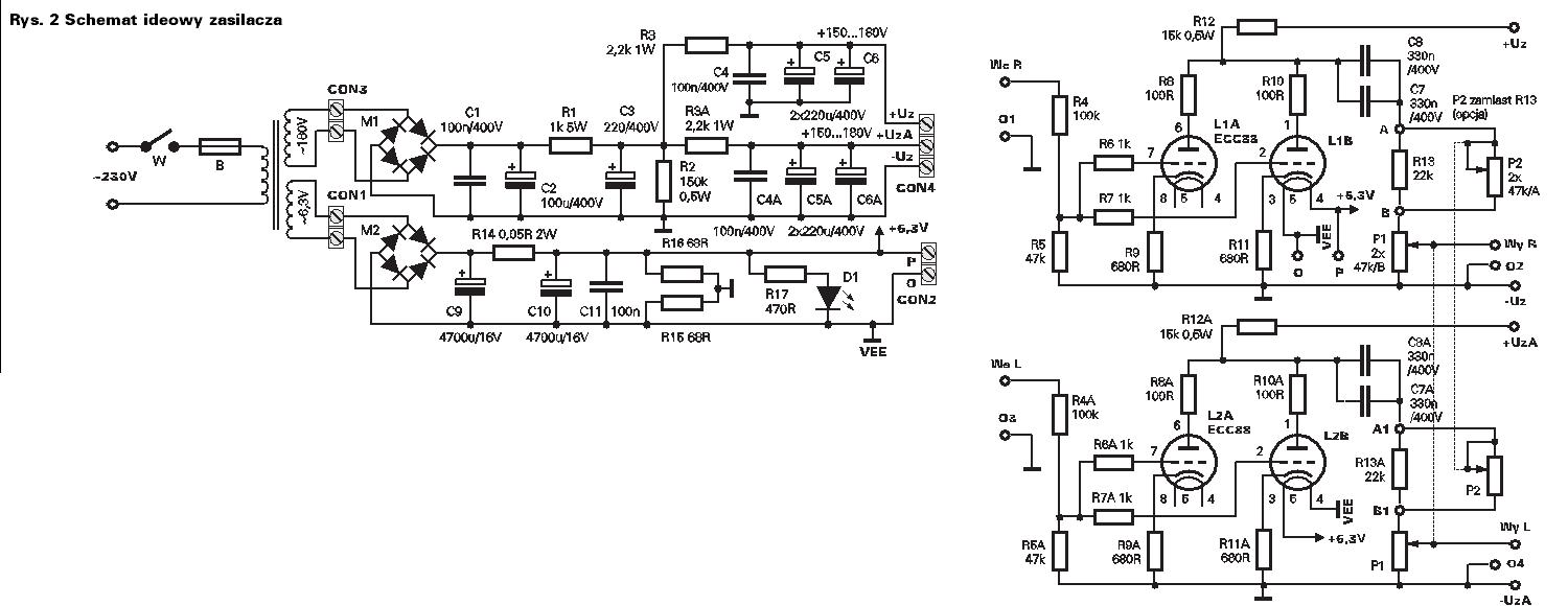

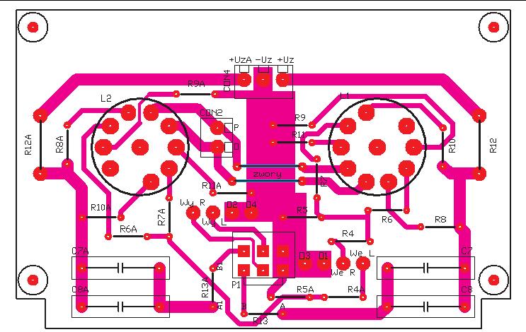

Preamp na lampach który zbudowałeś ma wzmocnienie 4-8x ( w zalezności od uzytych elementów i lampy), ma według mnie zbyt duże wzmocnienie do tej końcówki mocy. Radą na to byłoby zmniejszenie wzmocnienia końcówki mocy poprzez ZWIĘKSZENIE wartości rezystora R2 wzmcniacza TDA do ok 1k, co da wzmocnienie 22x.
Jeżeli wzmocnienie CAŁEGO układu byłoby jeszcze zbyt duże, należy zmniejszyć wartość rezystorów ANODOWYCH lampy, ale to juz inna bajka, jako że zmieni sie nieco punkt pracy lampy, trzeba z kolei sprawdzic to i owo, więc jezeli nie masz zbyt wiele doświadczenia, odradzam.
Moja rada - jeżeli masz problemy z preampem - daruj go sobie. Wzmacniacz na samych TDA da sie doskonale słuchać bez ŻADNEGO preampa, tylko z potencjometrem na wejściu.
