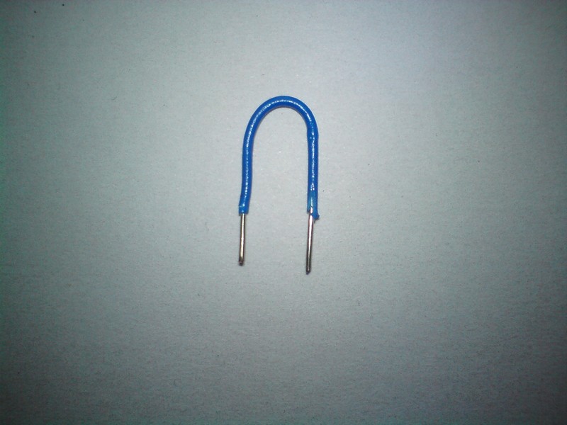

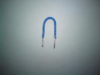

Witam, robię łączówki do płytki stykowej SD12N ze skrętki komputerowej. Miałem jej 3m. Ściągnąłem izolację, porozkręcałem pary skręconych przewodów i wyszło mi 24 kawałki w długościach 80-120cm. I teraz zastanawiam się, na jakiej długości kawałki pociąć te druty tak, aby mieć dobry zestaw łączówek do tej płytki stykowej. Będę na niej robił proste układy, m.in. z książek "wyprawy w świat elektroniki". Chciałbym uzyskać coś takiego:
klik
klik
Wstępnie myślałem o odcinkach 20 cm i krótszych, ze skokiem 2cm. Jakiej długości łączówki się najczęściej przydają? Na jakiej długości pociąć te przewody do płytki stykowej SD12N ?

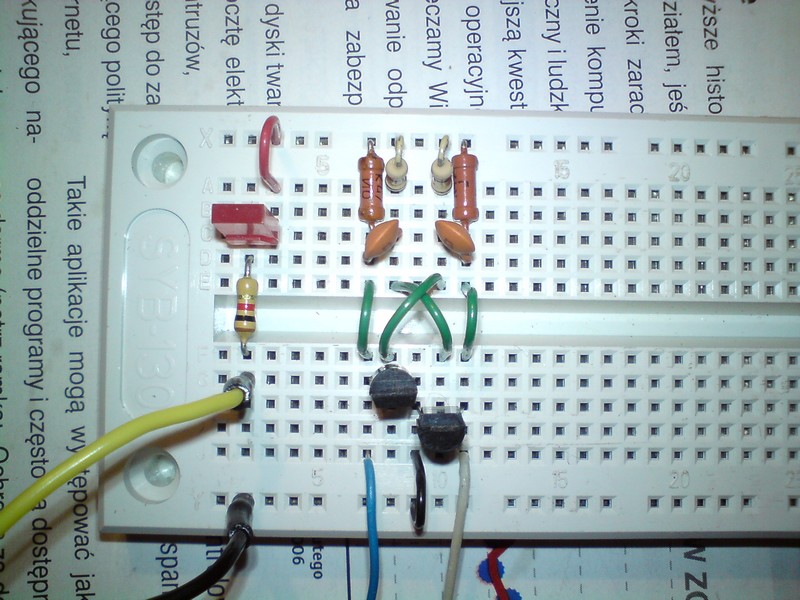

Ja robię takie łączówki ze skrętki ale sam drut lepiej żeby był posrebrzony w izolacji bo miedziany szybko śniedzieje a co do długości to docinam podczas budowy układu tak jak mi pasuje i nie tam jakieś szczególne zagięcia tak po prostu na literę U tak jest łatwiej wyciągać, nie mam czasu na zabawę w robienie na zapas.
[ Dodano: 2010-04-11, 15:09 ]
Tak to mniej więcej wygląda.
Układ to generator brzęczyk piezo

Jeśli są zbyt długie to tak plątają się ze sobą dlatego ucinam tylko tyle żeby starczało wyjąć w miarę wygodnie ręką. Co do długich to wyginam w kształt [ tak aby nie przylegały a można było również łatwo wyjąć. Wiadomo że nie mogą być zbyt długie bo wtedy mamy stratę sygnału na długości połączenia, tak więc z rozwagą i estetyką staram się robić.
