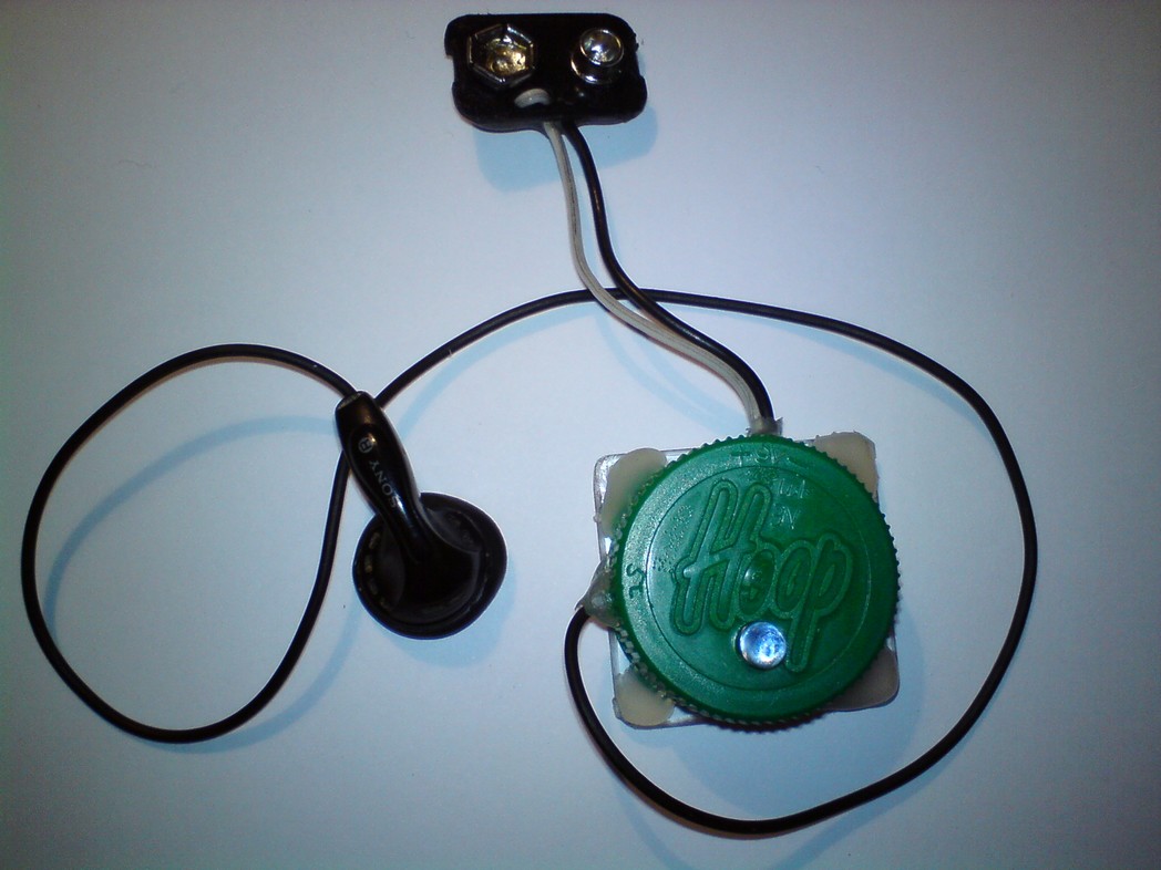

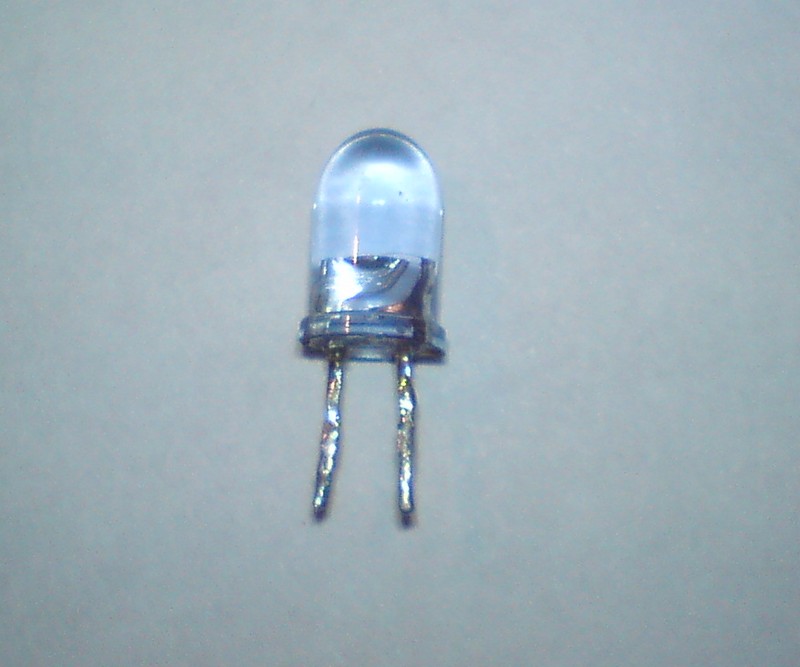

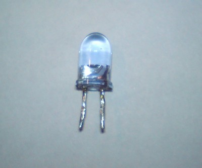

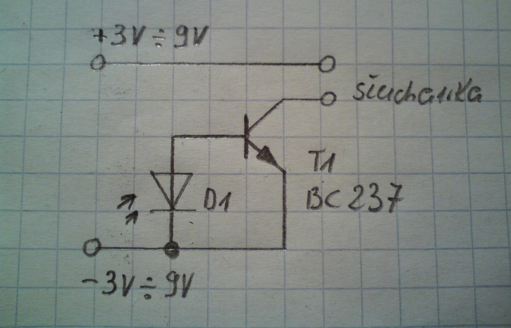

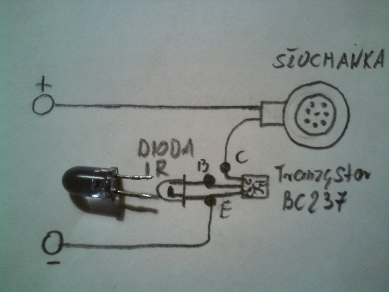

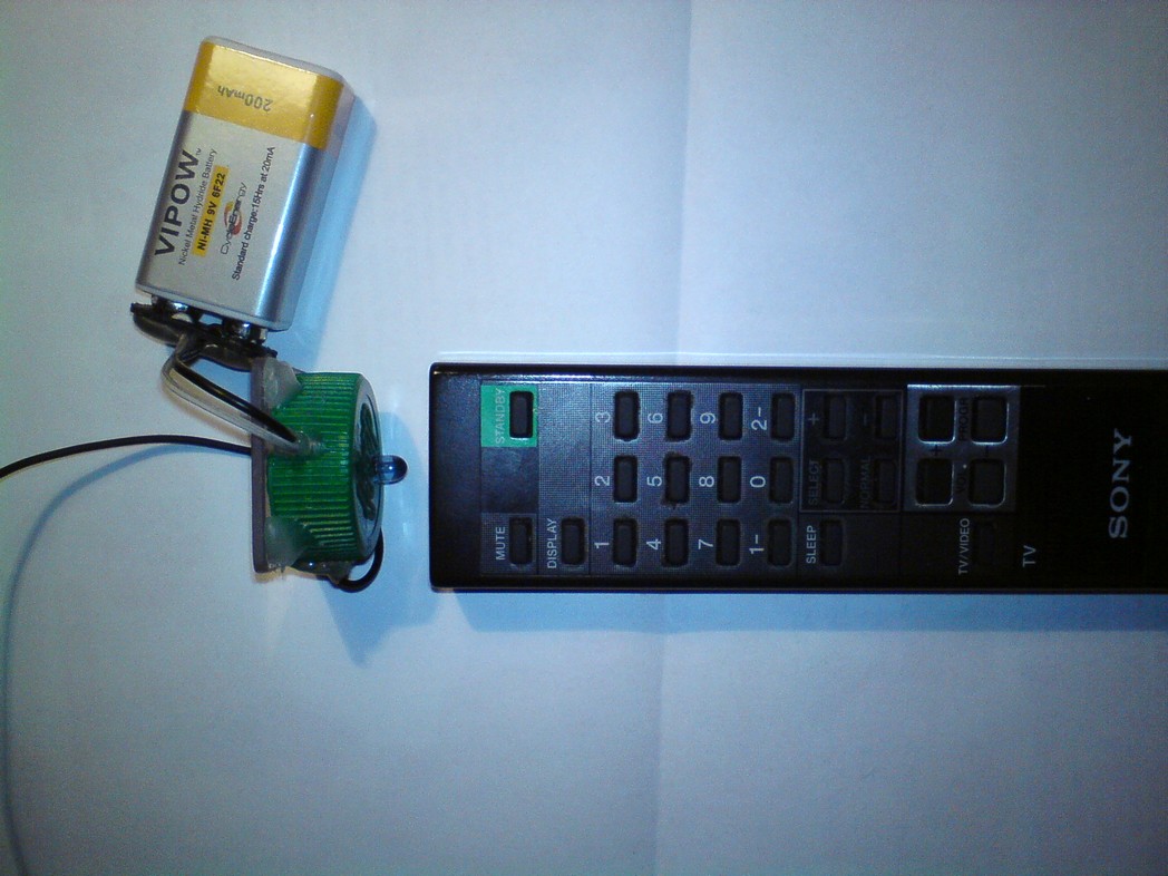

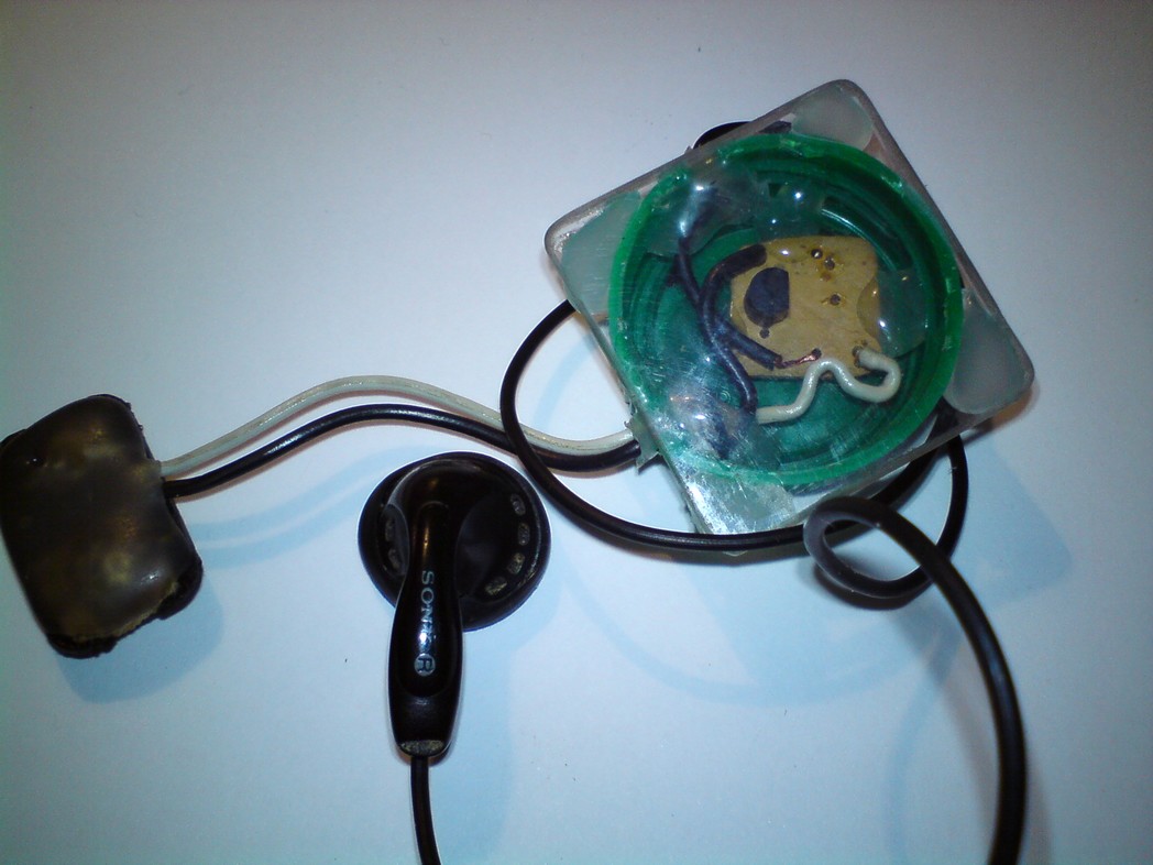

Zbudowałem prosty tester do pilota od telewizora, zastosowałem diodę IRED od starego pilota do telewizora i połączyłem z tranzystorem BC237 do tego jeszcze słuchawka lub mały głośniczek. Zasilanie od 3V do 9V.
W słuchawce lub głośniku po zbliżeniu pilota do diody IRED słuchać częstotliwość impulsów wysyłanych z testowanego pilota, w dodatku można je odróżnić w każdym innym pilocie lub znaleźć dwa takie same. :cool:

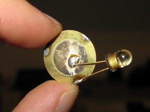

Ja parę lat temu zrobiłem lepszy :P fotodioda wystarcza do zasilenia głośniczka piezo na tyle, żeby było słuchać dźwięk po przyłożeniu do ucha. Ze słuchawką też powinno zadziałać - spróbuj :)

Czy gdyby podłączyć zamiast głosniczka wejście jack i podłączyć ten układ do komputera jako mikrofon zadzaiłało by to? Można by w ten sposób zapisywać kilka sekund dzwięku pilota i tworzyć taką baze danych a potem w razie potrzeby wymiany pilota porównywało by się te dzwięki jakimś programem do porównywania dzwięków. Czy to ma racje bytu?

Ogólnie to by zadziałało. W taki sposób udało mi się odczytać czas pracy lasera coherent compass 315M-100, który ma wbudowany w głowicę licznik i wysyła czas pracy przez diodkę IR :) Użyłem samej fotodiody wpiętej do wejścia karty, nie pamiętam tylko czy liniowego czy mikrofonowego, ale podejrzewam że było to liniowe. To przebieg zapisany w ten sposób: http://c4r0.skrzynka.org/Graph1x.png Mam tylko pewne wątpliwości czy takie zabiegi w celu porównania pilota nie są trochę przerostem formy nad treścią. Wystarczy przecież zobaczyć w instrukcji pilota czy obsługuje dany telewizor, albo wypróbować go na samym telewizorze. Poza tym, "program do porównywania dźwięków", masz tu na myśli coś konkretnego?

Jeżeli piszesz że to ma racje bytu to porozglądam się za odpowiednim programem. A piloty bez instrukcji ? są też takie.
Post autor: Jony130 » 13 lut 2010, 8:59
Aparatem fotograficznym zawartym w telefonie komórkowym tez da się sprawdzić pilota.
