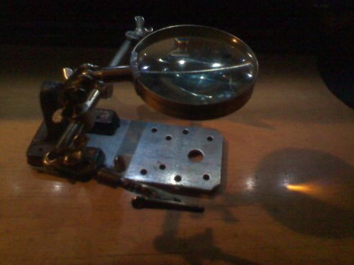

Niedawno nabyłem podobną "trzecią rękę" w Lidlu za 29 zł, z tym że lupa była podświetlana, a w podstawce był dodatkowy uchwyt na lutownicę. Niestety nie polecam. Po pierwsze wyrzuciłem podstawkę pod lutownicę - całkowicie niepraktyczna. Niestety uchwyt na płytkę też okazał się mało stabilny, płytka cały czas opadała w dół. Lupa wykonana jest z plastiku, więc łatwo się może uszkodzić przy lutowaniu. Obecnie używam tego tylko jako statywu na podświetlaną lupę, ewentualnie przy większych płytkach wspomaga inną "trzecią rękę".
Jeżeli miałbym coś polecić, to zdecydowanie to: http://www.hotair.pl/pl/sklep/narzedzia ... t-291.html . Cena to około 10 - 15 zł. Lupa jest szklana, więc jeśli kapnie na nią gorąca cyna albo kalafonia - nic się jej nie stanie. Żeby poprawić stabilność trzeciej ręki można przykręcić od spodu kawałek stalowej blachy, tak ja to zrobiłem.
- Załączniki
- IMG_20121202_195423.jpg (20.67 KiB) Przejrzano 26225 razy
