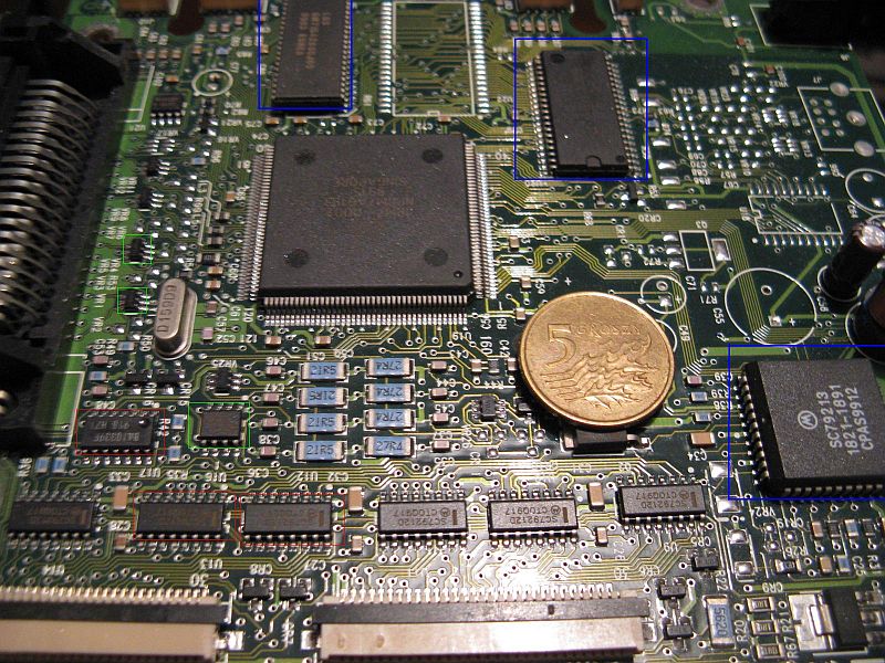

Chciałem się zapytać doświadczonych użytkowników hot airów, jakiej temperatury używacie w procesie demontażu elementów SMD ? Chodzi mi przede wszystkim o elementy w ramkach zaznaczone kolorami : niebieskim, zielonym, czerwonym na zdjęciach (z tego co wiem to rezystory czy kondensatory wytrzymują dość dobrze wysokie temperatury, wyższe niż układy scalone) , tak ogólnie czy możecie mi też powiedzieć jaka temperatura jest bezpieczna dla tak małych układów scalonych ?

Obawiam się, że na elementy w niebieskich ramkach nie wystarczy Ci mocy w standardowym hot air, chyba, że dasz grzanie od spodu (jest taki dodatkowy podgrzewacz - preheating station), bo samym hot air to tylko te zielone powinny się odkleić.
Najpierw musisz rozgrzać płytę do około 200°C (preheating)
http://toolboom.com/content_file/produc ... manual.pdf
A później do wylutowywania elementów potrzebna jest wysoka temperatura około 350°C (desoldering)
Używając samego hot-air też musisz najpierw rozgrzać płytkę do około 200°C, a dopiero później wylutowywać element.
P. S. Najlepiej przed operacją wypić 100 ml, żeby ręce się nie trzęsły :)

rozumiem :grin: , a jeszcze pytanie czy temperatura 350 C nie zniszczy mniejszych elementów zaznaczonych na czerwono i zielono ?

Do elementów w zielonych ramkach jest kawał drogi wiec im się nic nie stanie. musisz tylko uważać żeby Ci nie spłynęły małe elementy w około niebieskich kwadratów.
elementy których nie chcesz grzać możesz osłonić folia aluminiową i koniecznie flux flux i więcej flux-a.

Są też odpowiednie końcówki do stacji hot air, nie wiem czy są takiej wielkości jak te elementy ale do niektórych są. Elementy podnosi się przyssawką lub takim specjalnym "trzymajdkiem", można też je zepchnąć pincetą lub jakimś metalowym szpikulcem, jak już się odkleją, trzeba tylko uważać, żeby nie oderwać jakiejś nogi ze ścieżką, bo to są płyty warstwowe i będzie ciężko naprawić o ile w ogóle się da. Żeby rezystory i kondensatory nie uciekły z płyty najlepiej ustawić nadmuch na połowę lub nawet mniej.
