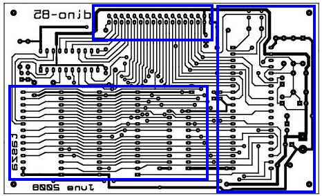

Co do podejścia blokowego...czasem jest to jedyna możliwość, popatrz proszę na
załączone rysunki - dość mocno upakowana mozajka i pozaznaczane "bloki" czy raczej
pewne obszary stanowiące zamkniętą całość: układy ROM, RAM i latch to jedno, tam
biegną połączenia magistralowe i to musi być namalowane razem. Drugi prostokąt
to procesor i elementy dookoła, też w miarę zamknięty kawałek ale z blokiem
który ma magistrale o tyle związany że musi być "na styk" linie z procesora
wchodzą na wprost do latch-a w bloku obok. Trzeci bloczek to...złącze. Niby banał,
zwykły pinheader, ale on wyprowadza większość sygnałów z systemu i jego trzeba uplasować
tak sprytnie, aby dał się łatwo skrosować z dwoma pozostałymi blokami zawierającymi
potrzebne mu sygnały. A jak one będą krosowane to już musiałam intensywnie myśleć
"drutując" dwa wcześniej wspomniane obszary, generalnie to można ześwirować...
Tak na marginesie - ten projekt pcb to któreś tam z kolei podejście, w końcu udane.
Pierwsze próby ogarnięcia tej plątaniny skończyły się klapą, a popłynęłam właśnie na
tym nieszczęsnym pinheaderze...tak sobie radośnie rutowałam ścieżki, że potem nie było
jak tego złącza wtyknąć na płytkę i projekt poleciał do kosza, nie było sensu z tym walczyć,
więc zaczęłam rysować od nowa, tak dwa razy.

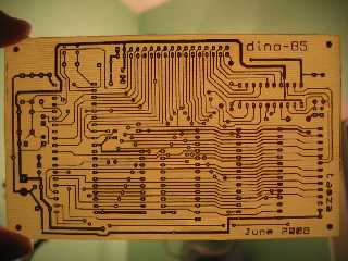

Żeby ktoś nie mówił, że ta pcb to fotomontaż....załączam też zdjęcie gotowej, wytrawionej
Wszystko zrobione w Kicad, ścieżki prowadzone ręcznie, bez automatu.

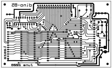

Jeszcze jako ciekawostka:
kicad.gif - ponazywałam sobie pady w scalakch tak jak się nazywają sygnały, więc to pozwoliło
uniknąć pomyłek (płytka była robiona bez schematu /to znaczy był - w łepetynie/ i netlisty)
untitled.gif - pierwszy etap kombinowania co i jak - wykopiowałam sobie z datasheet rysunki obudów,
wkleiłam do Paint-a i tak sobie obracałam, przesuwałam bazgrając po ekranie - jakby te ścieżki mogły
lecieć po płytce...to pozwoliło mi wyrobić sobie pewien obraz jak mają być poukładane kostki, w którą
stronę, co ma być obok czego....paradoksalnie uzyskanie dobrego układu elementów (czy raczej wizji
jaki on ma być) jest (przynajmniej dla mnie) w ten sposób szybsze niż
od razu praca z Kicadem...
a dwa pozostałe gif-y to ostatecznie porzucone, wstępne wersje tej płytki...w locie pozmieniała mi się
koncepcja ale pozostała taka pamiątka ku przestrodze - najpierw myśl - potem rysuj.....

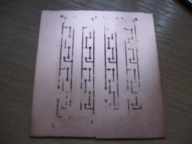

Pomocy :sad: !!
Robię wszystko tak jak w instrukcji, a wychodzi mi TO :cry:

A jak ściągasz papier z płytki?
Może za mało dociskasz podczas grzania albo za mało papier leżał w wodzie.
Opornik
Posty: 140
Rejestracja: 27 maja 2008, 13:53
Lokalizacja: Program Files
Post autor: Opornik » 27 cze 2008, 12:18
Przygrzałem , że aż przypaliłem deskę do prasowania :twisted:
Papier moczył się doś długo 30 min , 45min czy jakoś tak
[ Dodano: 2008-06-27, 13:20 ]
Papier sam odlazł :neutral:
PiotrekEl
Posty: 251
Rejestracja: 02 mar 2007, 19:39
Lokalizacja: Znad Jezioraq
Post autor: PiotrekEl » 27 cze 2008, 12:28
A temperatura była odpowiednia?
Może podczas prasowania papier nie został porządnie dociśnięty.
Ja osobiście mam żelazko jakieś stare odwrócone do góry nogami, kładę na niego płykę papierem do góry i szmatką zawiniętą w kłębek przyciskam papier.
Jest też inna opcja. Ten papier może jest taki pseudo-kredowy. A musi być typowy oryginalny kredowy.
Ale wygląda mi to na niedociśnięty papier w trakcie prasowania.
timo66
Posty: 1807
Lokalizacja: 66'15" M.a.R.s.
Post autor: timo66 » 27 cze 2008, 21:20
A czym odtłuszczasz płytkę?
Bo mi to własnie tak wygląda , ewentualnie "przepalony " toner . Płytkę możesz odtłuścić acetonem chociaż rozpuszczalnik też się nadaje.
gwozdex
Posty: 879
Post autor: gwozdex » 27 cze 2008, 22:57
Według mnie za niska temperatura lub niedogrzane brzegi płytki. Spróbuj -dla praktyki i doświadczenia- zrobić płytkę która jest mniejsza od stopy żelazka.
timo66 pisze:Bo mi to własnie tak wygląda , ewentualnie "przepalony " toner
NIe wydaje mi się to realne, ale mogę się mylić.
