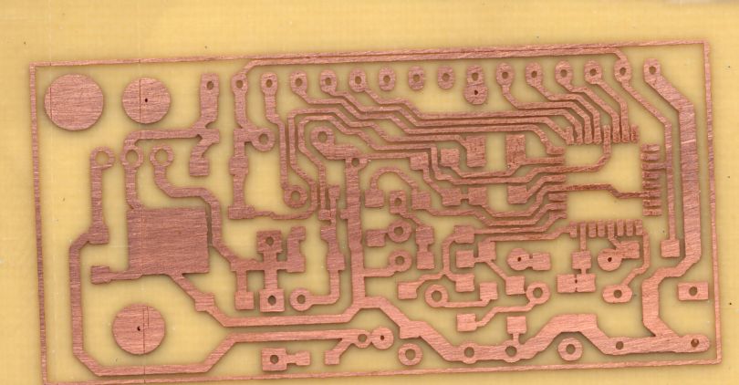

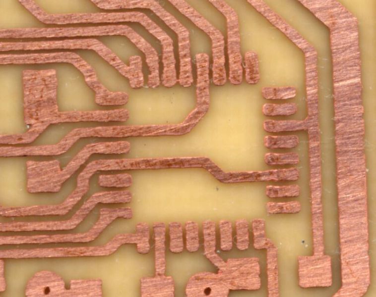

Witam - PCB do Atmega8 w obudowie TQFP32 - metoda TT - trawienie B327 - czas od wydruku do zmycia tonera 1 godzina pozdrawiam Jacek.
PCB pod Atmega8-2.jpg (63.53 KiB) Przejrzano 11116 razy
PCB pod Atmega8-3.jpg (55.02 KiB) Przejrzano 11116 razy
