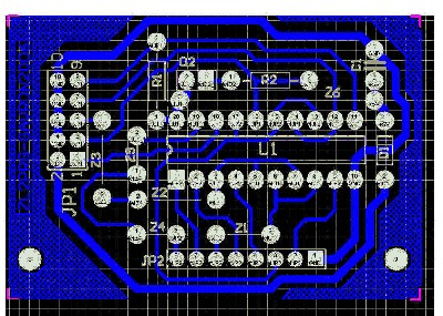

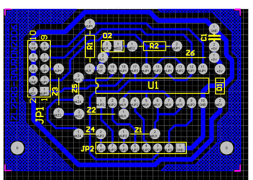

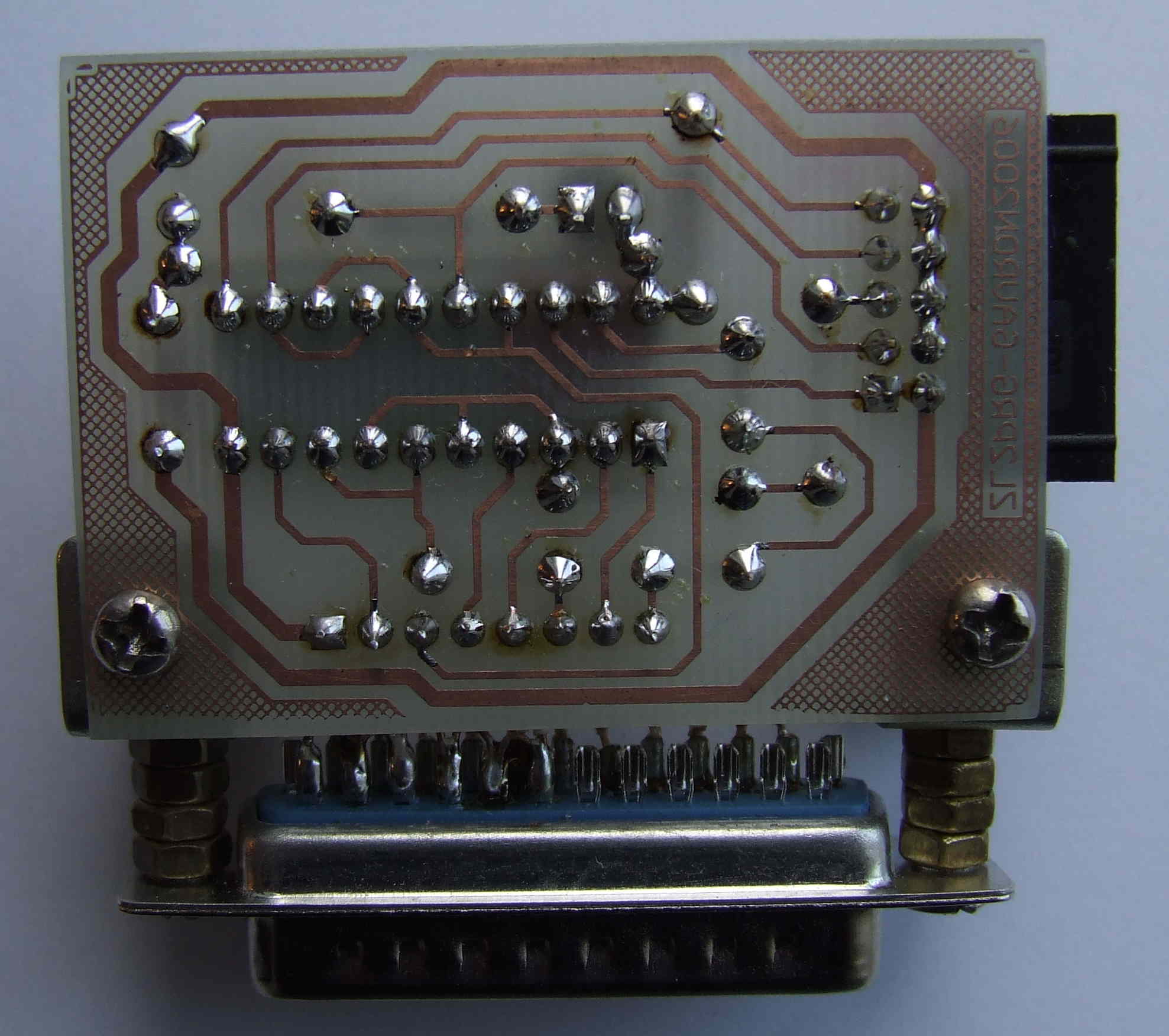

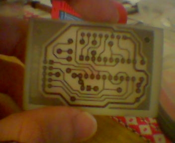

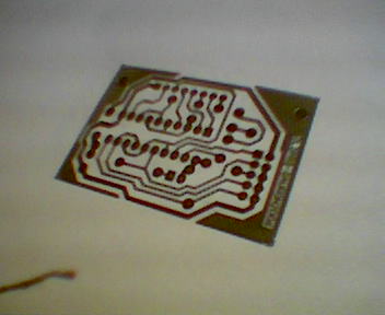

:arrow: Dołączam skromną galerię, na zdjęciach płytka wykonana metodą fotochemiczną POSITIV20H (H od wersji z halogenem :mrgreen: ). Projekt płytki, klisza, wywołana po naświetleniu płytka. Przepraszam z góry za jakość zdjęć, rzeczywistość jest o wiele, wiele piękniejsza :smile: .
