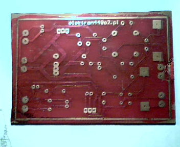

Jakość zdjęcia nie jest dobra (kamerka internetowa...), ale i tak postanowiłem przedstawić wynik mojej pracy- pierwsza soldermaska z wytwórni gwozdex :grin:
(jak widać trzeba jeszcze troche pracy włożyć w tą płytkę i w sposób nanoszenia lakieru-na każdy kolejny obwód- ale wygląda obiecująco- według mnie).

Post autor: czarutek » 27 gru 2007, 22:40
Bardzo ładnie! A pola zaklejałeś laserówką, czy tylko wyskrobałeś?
