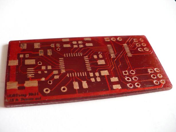

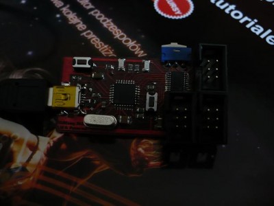

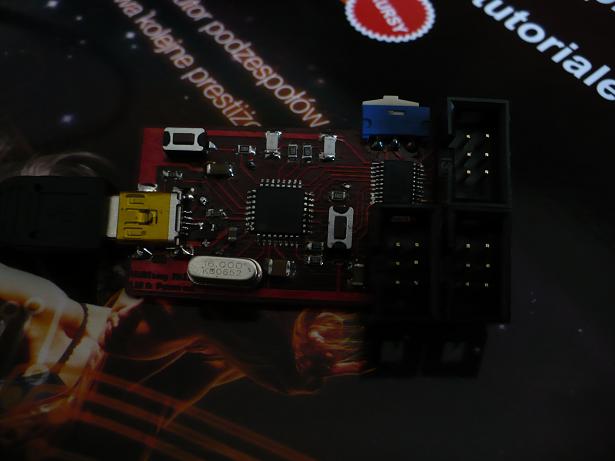

Zainteresowały mnie nowe procki Atmela XMega, ale jak się okazało, mają one inny interfejs programowania :shock: Tak więc wykonałem najprostszy możliwy programator obsługujący wszystkie AVRy ze strony USBTiny MKII, który powstał na bazie projektu LUFA. Trochę go zmodyfikowałem, aby można było wykonać jednostronny druk PCB oraz kupić wszystkie części w Polsce. Obsługuje on 3 interfejsy SPI (starsze AVRy, MEGA, TINY), PDI (XMEGA), oraz TPI (najmniejsze TINY).
Jeżeli ktoś jest zainteresowany, to wrzucę na stronkę szerszy opis, jak znajdę trochę czasu.
Poniżej fotki (trochę kiepsko polutowane, bo mi się grot w lutownicy złamał :razz:, a nie chciało mi się czekać na nowy, ani lutować wszystkiego hotem:)

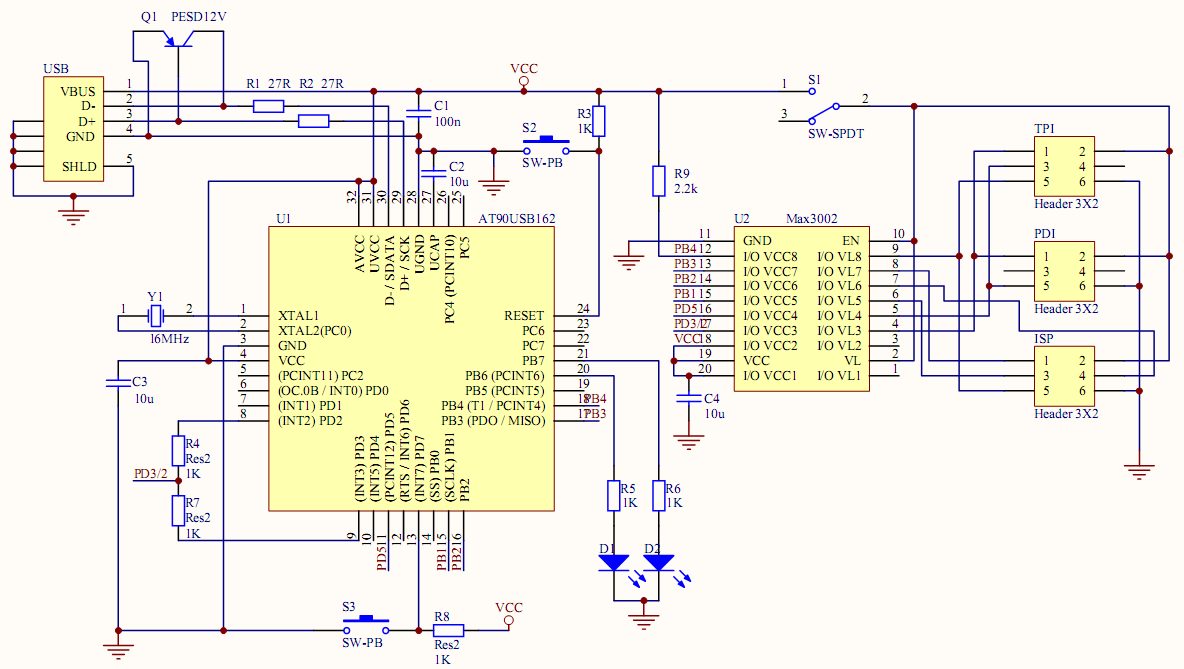

jakoś nie mogę znaleźć jakie programy obsługują to ustrojstwo. czy Bascom ugryzie?
[ Dodano: 2010-06-07, 13:04 ]
czy jakiś schemat jest dostępny? bo nie cierpię smd i wolałbym zrobić sobie przewlekaną płytkę.

Oryginalny schemat tu , swój muszę jakoś normalnie narysować i wtedy udostępnię. W każdym razie zamiast tego GTL2003 siedzi max3002, no i wywaliłem wszystkie rezystory podciągające na wyjściach. Poza tym można by jeszcze bardziej uprościć, nie wiem po co autor dał 3 osobne złącza dla SPI, PDI i TPI skoro w programie wszystko jest obsługiwane na jednym (SPI). W oryginalnym AVRISP MKII również jest tylko 1 złącze.

ok czekam na twój schemat. zrobisz go w eagle`u?

Aro pisze:Poza tym można by jeszcze bardziej uprościć, nie wiem po co autor dał 3 osobne złącza dla SPI, PDI i TPI
Żeby być zgodnym ze specyfikacją pinologii ATMELa i nie robić udziwnionych przewodów IDC z krosami.
I w sumie jak robiłeś już trzy gniazda to dlaczego nie dodałeś czwartego zgodnego z KANDA STK?

Schemat będzie w protelu. Możliwe, że jutro się za to zabiorę.
keruseykaryu pisze:Żeby być zgodnym ze specyfikacją pinologii ATMELa i nie robić udziwnionych przewodów IDC z krosami.
Dla PDI i SPI nie trzeba krosować kabli, także spokojnie mogłoby być 1 złącze, TPI nie sprawdzałem jeszcze. A 10 pinowego STK nigdy nie stosowałem, bo jest niewygodne.

Post autor: Aro » 12 cze 2010, 17:10
Proszę:
MKII_project.rar

Czym wygrzałeś lakier na pcb?
Aro
Posty: 677
Post autor: Aro » 05 sie 2010, 9:59
Żelazkiem:) Najpierw jedna strona, potem druga.

Po kilku bojach (wieszało się to niemiłosiernie) z tym klonem wróciłem do starego poczciwego AVR Dragon-a i STK500. W zasadzie mk2 potrzebny tylko był do ATTiny10 co w szufladzie leżą, ale na razie nie ma dla nich pomysłu. :???: Może jakaś mała popraweczka i smoczek też będzie to na dniach obsługiwał...

TPI jeszcze nie sprawdzałem, PDI działa bez zarzutu, SPI w sumie też, ale jak są do niego podłączone jakieś inne układy, czy rezystory podciągające, to czasem ma problemy z komunikacją (widocznie max3002 nie sprawdza się w takiej sytuacji). W takim wypadku przydaje się dodatkowy bufor.
