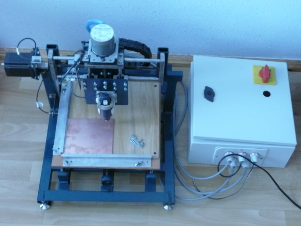

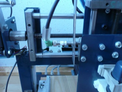

Witam! Opisane urządzenie zaprojektowałem i wykonałem kilka lat temu. Myślę, że nie warto nadmiernie się rozpisywać zatem tylko skrótowo wskażę cechy maszyny.

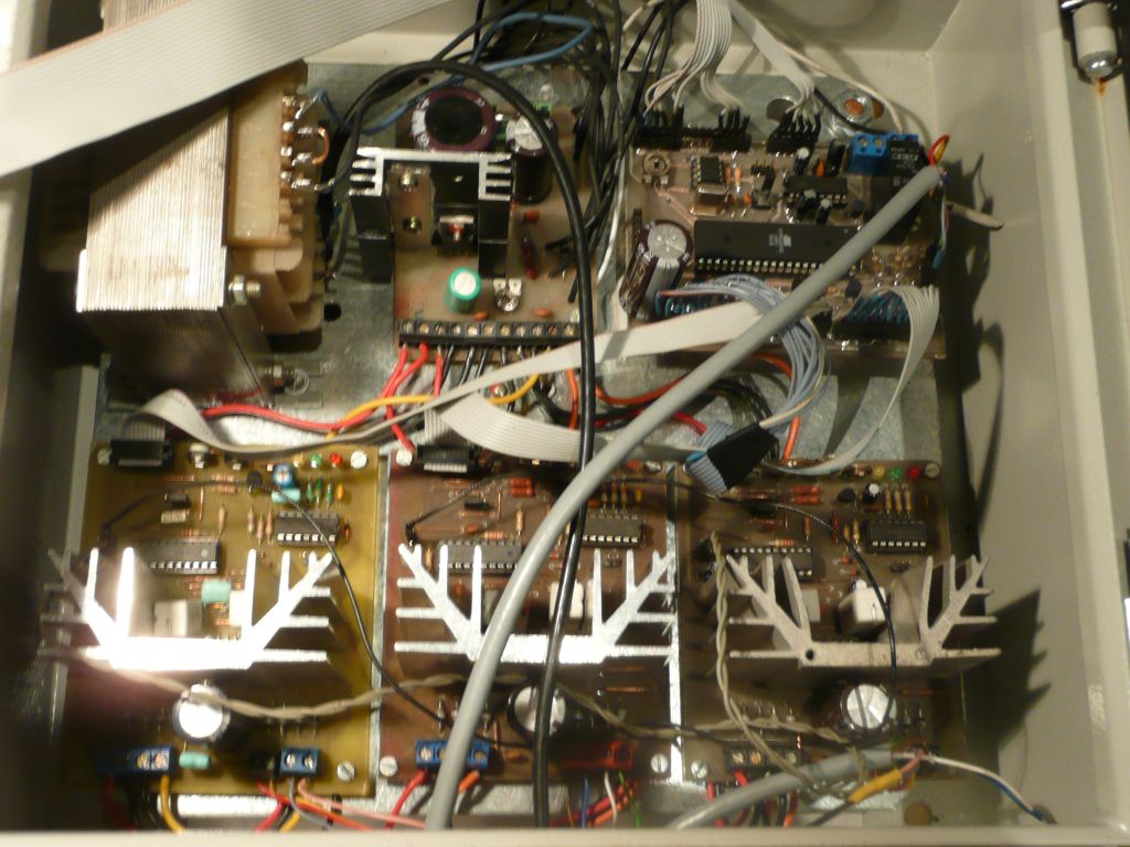

Sterowanie:

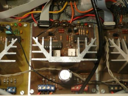

-składa się z programu PC który przesyła dane do sterownika ( schemat poniżej); przed wysłaniem dane są obrabiane zatem do sterownika wędrują już nie współrzędne punktów a tylko kierunek i ilość impulsów jakie ma wykonać wrzeciono- wiertarka;
-sterownik na ATmega162
- 3 sterowniki silników krokowych zrealizowane na L297+L298 z ograniczeniem prądu podczas postoju silników; jak się potem okazało funkcja ta zupełnie nie jest potrzebna
- panel sterowniczy umożliwiający wybór trybu pracy urządzenia: odbiór danych, tryb auto, tryb ręczny, wymiana narzędzia itp.

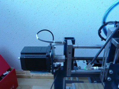

Część mechaniczna:
- konstrukcja zbudowana jest w większości na profilach zamkniętych 15x30 oraz płaskowników o grubości 3mm
- napęd zrealizowany na śrubach trapezowych o12x2
- w roli prowadnic występują wałki o10 + łożyska SMA10GUU.
Początkowo układ miał być przygotowany do publikacji w EdW, niestety straciłem całą dokumentację, listingi a jedyne co mi się ostało prezentuję poniżej.

Konstrukcja godna polecenia , bardzo mi się podoba :cool:
Czy program może wykorzystać gotowe informacje o położeniu otworów np. z EAGLE ?

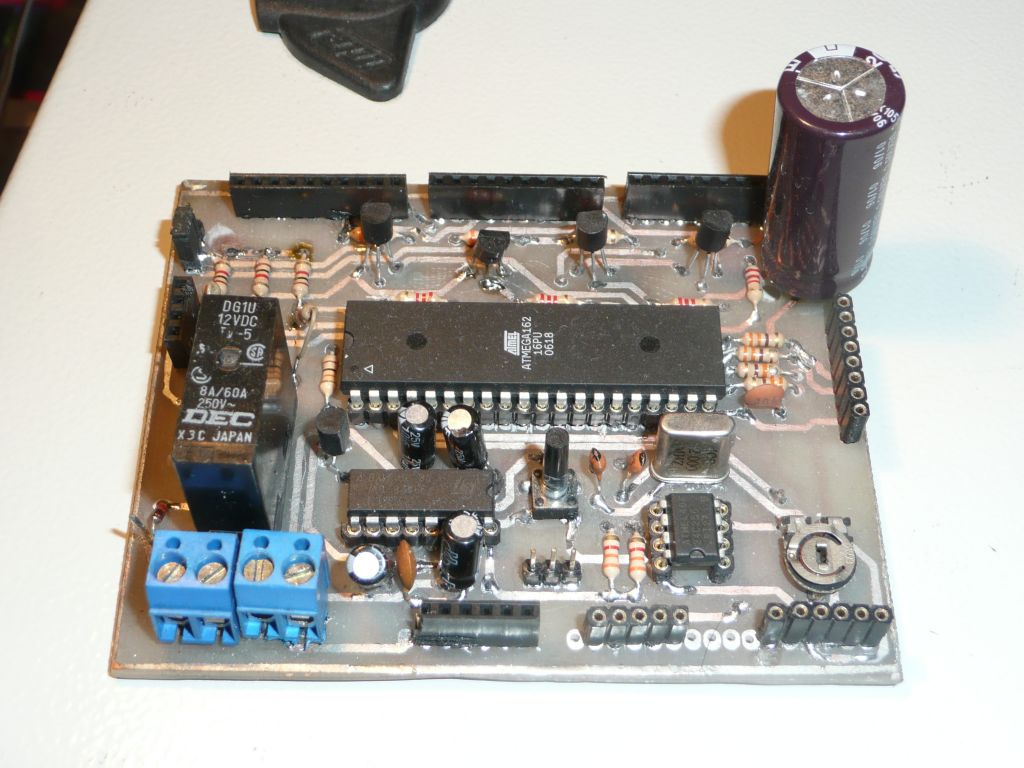

Bardzo fajne, sterownik podobny do mojego :) Mam tylko pytanie - co tam robi ta ATmega? Piszesz że program z komputera wysyła już sygnały step/dir, a przecież L297 właśnie takie sygnały "łyka". Więc po co ten procesorek? Może sterowanie przez RS-232? A jakiego programu używasz? Pokaż jakąś płytkę tym potraktowaną :)
gwozdex
Posty: 879
Post autor: gwozdex » 08 kwie 2009, 21:30
Witam!
Jedynym zadaniem programu PC jest przetwarzanie plików Gerbera ( NC drill) na dane zjadliwe dla mojego sterownika i wysłanie ich do niego. Wynikiem pracy programu jest plik ze zbiorem liczb z zakresu 0..255 które dekoduje własnie wspomniany sterownik (zdjęcie 5_1) i na ich podstawie systerowuje odpowiednie osie.
