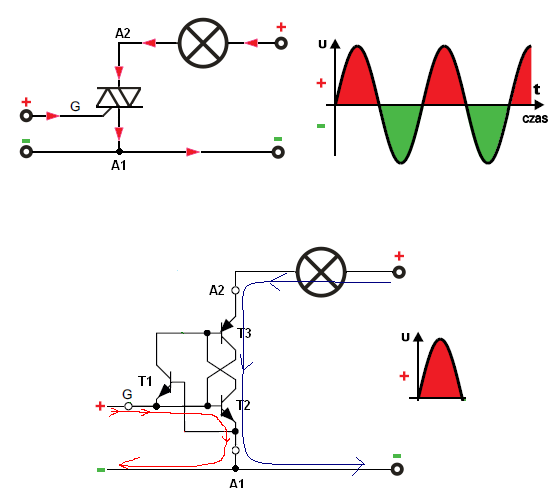

Post autor: Jony130 » 05 lip 2013, 23:47
matrix pisze:Więc w takim razie co znaczą te 4 ćwiartki z tego rysunku? Jak je rozumieć?
Tak w skrócie to te 4 ćwiartki pokazują jak można załączyć triaka.
I jak wynika z tego obrazka, triaka można załączyć na cztery różne sposoby.
Dwie pierwsze ćwiartki odpowiadają sytuacji gdy napięcia na A2 jest większe od napięcia na A1. Czyli po prostu dla dodatniej połówki sinusa. A ćwiartka trzecie i czwarta pokazują jak można załączyć triaka dla ujemnej połówki sinusa.
Pierwszej ćwiartki QI
Zero woltów mamy na A1, fazę i dodatnią polówkę sinusa sieci na A2. A więc napięcie na A2 > A1.
I teraz by załączyć traka, możemy podać dodatni impuls na bramkę triaka.
QI
Jak widać na schemacie zastępczym. Załączamy triaka podając prąd bazy na T2.
Załączenie T2 włącza nam T3 a to jest równoznaczne z załączeniem triaka.

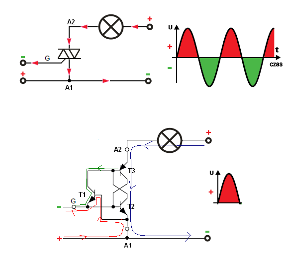

Ale na bramkę można też "podać ujemny impuls" co obrazuje QII (druga ćwiartka).
Co oznacza ujemny impuls? Ano ma być on ujemny w stosunku do nóżki A1.
Czyli musimy podać ujemne napięcie na bramkę by załączyć triaka.
QII
Zagadkę tą wyjaśnia schemat zastępczy i obecność tranzystora T1.
Jak widać na schemacie, baza T1 jest podłączona z A1 a emiter do bramki triaka. Dlatego by otworzyć T1 napięcie na bramce (emiterze T1) musi być o te 0.6V niższe od napięcie na A1 (bazie T1). Niższe, czyli ujemne jeśli nasze GND to nóżka A1.
Włączenie T1 zamyka do GND drogę dla prądu bazy T3, który od razu włączy T2.
I tak oto triak dla dodatniej polówki sieci i ujemnym impulsie na bramce zostanie załączony.

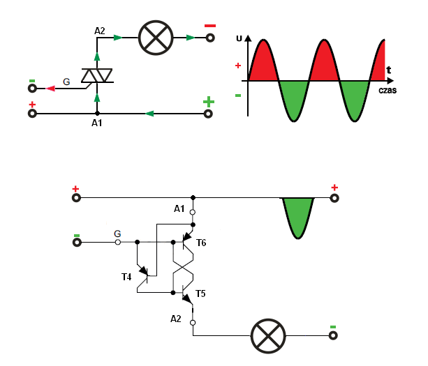

Teraz ćwiartka QIII i QIV pokazuje sytuacje dla ujemnej polówki sinusa.
Czyli wtedy gdy to napięcie na A1 jest większe niż napięcie na A2.
ćwiartka QIII
Ujemna połówka sinusa, napięcie na A2 mniejsze od napięcie na A1 czyli ujemne napięcie na A2. Bo mierzymy nasze napięcia względem A1.
Teraz do załączenie triaka impuls podany na bramkę musi być ujemny w stosunku do A1.
QIII
Co dobrze pokazuje trochę dziwnie narysowany schemat zastępczy. Gdzie A1 jest na górze a A2 na dole. Ale to po to by ułatwić analizę dla napięć ujemnych.
I jak widać ujemny impuls na bramce załącza T6 a to włącza T5 i mamy włączonego triaka.
ćwiartka QIV
Dalej napięcie ujemne czyli napięcie A2 < A1. Ale tym razem prąd bramki jest dodatni.
QIV
Dodatni impuls musi być na tyle wysoki by załączyć T4 który włączy T6 i w ostateczności T5 i całego triaka.

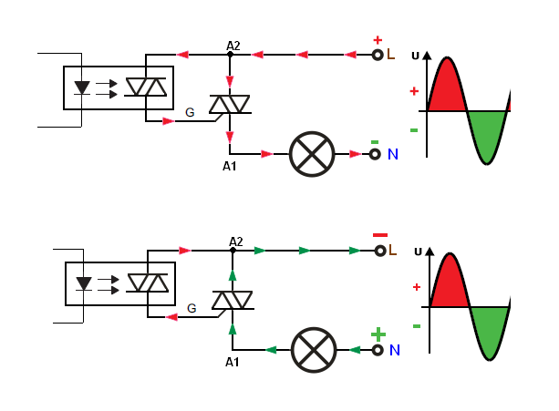

Post autor: matrix » 06 lip 2013, 6:49
Nie nie, post jest świetny. Wyjaśnia bardzo dobrze. To oczywiście dzięki Tobie rozumiem.
Tylko mi jeszcze chodzi o to jak możliwe jest załączenie triaka w każdej połówce skoro dysponuję tylko załączaniem optotriaka od masy.
joon
Posty: 2076
Post autor: joon » 06 lip 2013, 11:50
Dlatego że MOC ma w sobie LEDa który wyzwala mały optotraik, który z kolei wyzwala docelowego triaka.
matrix
Posty: 1796
Lokalizacja: Sochaczew
Post autor: matrix » 06 lip 2013, 14:20
joon pisze:Dlatego że MOC ma w sobie LEDa który wyzwala mały optotraik, który z kolei wyzwala docelowego triaka.
Nie o to chodziło. Chodzi o to że cały czasy dysponujemy tylko masą. Jak to możliwe że masa raz jest ujemna a raz dodatnia względem połówek sinusoidy?
Post autor: Jony130 » 06 lip 2013, 17:11
Optotriaka włączamy między bramką a A2 i równocześnie podłączamy do przewodu fazowego.
I teraz warunki załączenia triaka:
1. Dla dodatniej połówki gdy A2>A1 impuls podany na bramkę też jest dodatni. Warunki pracy w QI.
Jak widać na rysunku optotriak spełnia to założenie Bo jest połączony z przewodem fazowym. A dzięki temu mamy dodatni prąd bramki (prąd zawsze płynie od plusa do minusa).
2. Dla ujemnej połówki gdy A2<A1 impuls podany na bramkę też jest ujemny. Warunki pracy w QIII. A teraz A2 jest ujemne a to oznacza że przewód zerowy ma wyższe napięcie niż przewód fazowy. I dlatego prąd płynie teraz od zerowego do fazowego. Czyli prąd bramki też jest ujemny.
matrix
Posty: 1796
Post autor: matrix » 06 lip 2013, 18:44
A no właśnie, tego mi brakowało. Przepraszam za te proste zapewne dla wielu pytania, ale triaki i optotriaki to dla mnie nowość, stąd pojęcie nie miałem jak to się je i z czym to się je.
