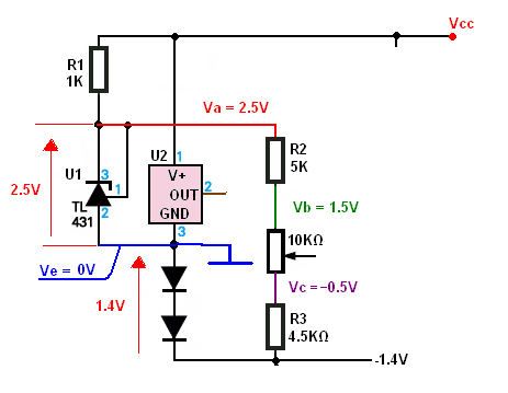

Aha jeśli na stykowej dobrze chodzi to ok. Ja mam ogólnie nieco inny schemat bo w dzielniku dolny potencjał to nie masa, a -5,06V. W tl431 brakuje rezystorów, ale chyba ty zrobiłeś coś w tym stylu co wcześniej wspominałeś, że masa jest w innym miejscu zamiast minusa baterii. Ja właśnie sprawdzam drugi układ, niedługo powiem czy udało coś coś wymyśleć.

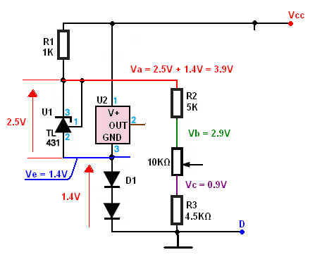

polak27 pisze:W tl431 brakuje rezystorów, ale chyba ty zrobiłeś coś w tym stylu co wcześniej wspominałeś, że masa jest w innym miejscu zamiast minusa baterii.
Dokładnie. Gdy masa jest na dole (w punkcie D).
Sytuacja wygląda tak:
Ale masą układu może być dowolny punkt w układzie.
Dlatego jak wybierzemy jako masą punkt Ve (do punktu Ve podłączamy czarny przewód miernika).
To sytuacja wygląda teraz tak
Czyli
Vc = Vc - Ve = 0.9V - 1.4V = - 0.5V
Vb = Vb - Ve = 2.9V - 1.4V = 1.5V
I można tak dalej obliczać.
I teraz dzięki temu że masa to Ve napięcie jakie daje potencjometr wynosi +1.5V o -0.5V. Czyli tyle ile akurat potrzebujemy.

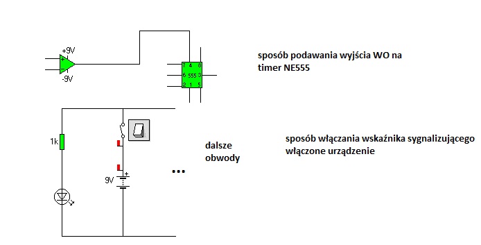

Układ działa. Użyłem drugiego rozwiązania. Wyrzuciłem wtórnik i zrobiłem sygnał z LM35 w wejściu (+) wraz z histerezą. Przełącza się bardzo sprawnie. Histereza musi być mała więc rezystory zostawiłem takie nietypowe, ale starczyło aby zniknęło szumienie. Tylko teraz jak najlepiej podać sygnał wyjściowy z WO na wejście numer 4 timera. Ja podałem na "goło". Pewnie można jakoś lepiej to zrobić, chociaż i tak działa. I jeszcze pytanie jak najprościej zrobić wskaźnik włączenia urządzenia? Pierwsze co mi przychodzi do głowy to zwykły rezystor z diodą led równolegle w cały układ. Poniżej zamieszczam rysunki schematu.

Mógłby jeszcze ktoś pomóc w tych dwóch chyba ostatnich sprawach?
Post autor: Jony130 » 20 mar 2013, 22:55
Jakoś żadne bardzie elegancie rozwiązanie nie przychodzi mi do głowy.
