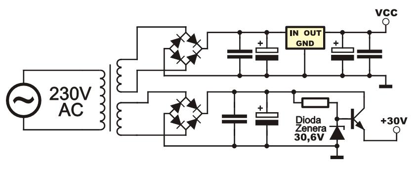

Post autor: Kulpina » 19 cze 2010, 11:54
W załączniku przesyłam wstępny schemat zasilacza mającego dostarczać stałe napięcie +5V i +30V z transformatora z odczepem. Co jest jeszcze do poprawki i czy ten fragment z tranzystorem zapewni właściwą stabilizację?

Kulpina pisze:czy ten fragment z tranzystorem zapewni właściwą stabilizację?
Nie. Nie zapewni. Brak kontroli napięcia wyjściowego dyskwalifikuje taki układ.

Czy dobrze myślę, że należałoby dać w ujemnym sprzężeniu zwrotnym wzmacniacz błędu?

Post autor: Kulpina » 19 cze 2010, 13:29
keruseykaryu pisze:
Tzn? Co należy dać i jak bardzo nie zapewni? To nie musi być idealne 30V, z tętnieniami max 1mV. Jak będą nieznaczne wahania, to nic się nie stanie, byleby nie skakało 20-40V...

Kulpina pisze:Jak będą nieznaczne wahania, to nic się nie stanie, byleby nie skakało 20-40V...
Tyle to nie będzie skakać, wiec spokojne do mało wymagającego układu można dać ten stabilizator.
I dobrym pomysłem było by podzielenie na dwie części rezystora zasilającego bazę i dodanie kondensatora.

Luminofor pisze:Czy dobrze myślę, że należałoby dać w ujemnym sprzężeniu zwrotnym wzmacniacz błędu?
W tym układzie nie ma sprzężenia zwrotnego.
Więc trzeba by było dostawić drugi tranzystor.

Jony130 pisze: W tym układzie nie ma sprzężenia zwrotnego.
Wiem że nie ma, ale chodziło mi o to, żeby można było zrobić.

Post autor: Kulpina » 19 cze 2010, 15:54
Jony130 pisze:I dobrym pomysłem było by podzielenie na dwie części rezystora zasilającego bazę i dodanie kondensatora.
Dać dwa szeregowe rezystory i ich łączenie kondensatorem do masy?
A jak jest z maksymalnym napięciem dla układów podawanym w katalogach?
Mam stare układy UCY7407, które wytrzymują do 30V, jak nie będzie idealnej stabilizacji to się nie spalą?

Może prościej będzie zbudować zasilacz 30V na układzie LM317. Natomiast co do układów UCY 7407 są to bufory - wzmacniacze stosowane w układach serii TTL. Muszą one być zasilane napięciem 5V. Natomiast te 30V to maksymalne napięcie wyjściowe pojedynczego buforu. Dla układów UCY 7417 napięcie to wynosi 15V. Obciążalność pojedynczego buforu w stanie niskim wynosi 40 mA.

Tak jest, właśnie pytam, czy jeśli przekrocze te 30V maksymalnego napięcia wyjściowego pojedynczego buforu o 1-2V to czy cos sie stanie?

Układy TTL są wrażliwe na przekroczenie napięcia zasilającego tj. 5V. Całkiem możliwe więc, że przyłożenie do ich wyjść napięcia większego niż określone w katalogu 30 dla układu 7407 spowoduje uszkodzenie tego układu, układ ulegnie niespodziewanemu uszkodzeniu lub czas pracy tego układu ulegnie znacznemu skróceniu. Trudno udzielić jednoznacznej odpowiedzi, ale jeśli masz więcej tych układów to można jeden "poświęcić" do testów.

Zawsze możesz dać diodę Zenera na 27V i po sprawie.
Kulpina pisze:Dać dwa szeregowe rezystory i ich łączenie kondensatorem do masy?
Tak
Właśnie tak planowałem ;)

Na 30V przecież można zastosować LM317. proste, tanie, i o niebo lepsze niż tranzystor + zenerka.

Można też rozważyć zastąpienie układu UCY7407 układem ULN2803 lub podobnym z tej serii, które mają nieco wyższe parametry pracy niż UCY7407. przy okazji zyskujemy dwa dodatkowe tranzystory do wykorzystania.
