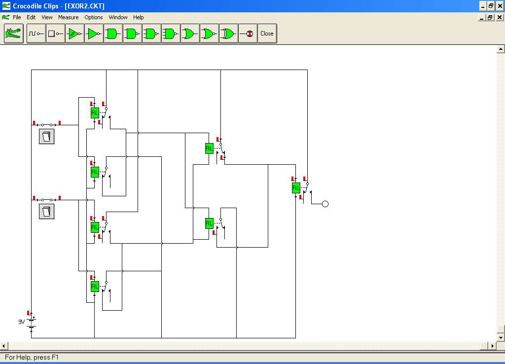

to mój pierwszy post, więc mam nadzieję, że nie zostanę zjechany jeśli nie w tym temacie albo coś. Mam taki problem. Robiliśmy na zajęciach bramki logiczne. I wszystkie wychodziły, tylko nie jedna. Dlaczego? Otóż facet od elektroniki powiedział, że błąd jest w samym schemacie tej bramki. I jeśli do piątku wskażemy gdzie ten błąd oraz przyniesiemy poprawione to ocena w góre. Problem polega na tym, że schemat wydaje mi się być poprawnym. Może ktoś zauważy w nim wspomniany przez prowadzącego błąd. Bedę stukrotnie wdzięczny. Obiecuję rękę księżniczki i pół królestwa. :)
Tu link do zdjęcia tego schematu:
Z góry dziękuję za pomoc.

rozumiem, że narysowałeś jeden ze stanów tej bramki - na górnym wejściu jest "1" i na dolnym "1"
jeśli tak nie jest to wyjaśnij co to za przekaźniki, ale jeśli tak rzeczywiście jest to w dalszym toku rozumowania można znaleźć błąd:
cztery przekaźniki na wejściu są podłączone do masy oraz dwie pary do wspólnego wejścia
po podaniu "1" na obydwa wejścia wszystkie 4 przekaźniki obwodu wejściowego mają rozwarte styki, czego nie ma na schemacie i stanowi błąd
tak w ogole bramke ex-or mozna zrobic na 1 przekaźniku mającym dwa styki: zwierny i rozwierny, w której końce cewki to wejścia

A czy przy podaniu 1 na każdym wejściu nie będzie spięcia?
I gdzie konkretnie błąd na tym prezentowanym przeze mnie schemacie jest? Bo ja nie moge go znaleźć, wydaje mi się być dobrym, ale facet mówił że jest tam błąd.

kopytko pisze:A czy przy podaniu 1 na każdym wejściu nie będzie spięcia?
oj nie powinno, bramka ex-or wysokiej jakości na przekaźnikach jest odporna na podanie "1" na obydwa wejścia ;)
może jako wzorzec dobrze działającej bramki pokaż schemat innej bramki, to pomoże dojść do pewnego rozwiązania

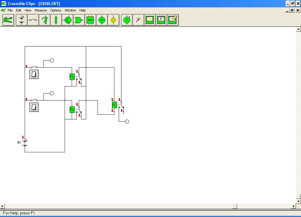

joon jeśli już korzystasz z przekaźników RT (TR) to wystarczy coś takiego:
(13.73 KiB) Pobrany 786 razy

kopytko pisze:Właśnie mam tylko ten schemat. :/ Czyli błędu w tym schemacie nie ma?
źle narysowałeś styki przekaźników wejściowych

Post autor: kopytko » 23 sty 2008, 0:48
Ale ten schemat nie jest tylko dla 1 i 1, jak pisałeś wcześniej. Przy 1 i 0 wychodziło 1, a przy 1 i 1 też wychodziło 1, a powinno być 0. Więc jak te styki powinny być narysowane?

Post autor: joon » 23 sty 2008, 0:51
Działa, ale sygnał na wyjściu jest zanegowany. oto wersja poprawna:

Joon, czyli trzeba było jeszcze jeden przekaźnik dodać na końcu?
