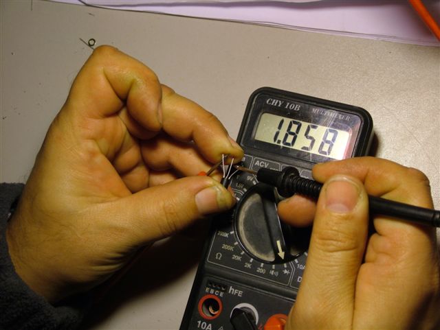

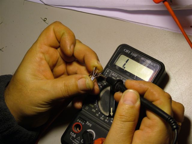

Domyslalem sie ze bedzie taka odpowiedz, i ze ktos zaproponuje jakis tester.GAVRON pisze:Właściwie to tutaj się kończy przygoda z testerem złącza P-N.
sta pisze: ja wydrukowałem ten obrazek, pochodzi on ze strony http://www.eres.alpha.pl/elektronika/re ... icle_id=16 :
ano wlasnie i wszystko wskazuje na to ze to jest wlasciwy trop;)timo66 pisze:Witam
Mnie w szkole na pracowni uczono tak: multimetr ustawiamy na test diody [przejscie]
i tak najpierw ustalamy gdzie jest baza przykladamy + do bazy [w tranzystorach N-P-N] a mionus do kolektora , a potem do emitera i porównujemy wartości . Ze wzglegu że emiter jest badziej domieszkowany więc wartość wskazywana przez multimetr jest [ czasmi nieznacznie] wieksza . Analogicznie jest w tranzystorach P-N-P z ta rożnica ze - przykladamy do bazy
