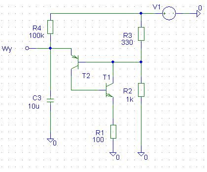

W jednym z postów na forum spotkałem się z takim schematem: Schemat 1
Moje pytanie jest następujące:
Z tego co czytałem to kondensatory przy pradzie stałym stanowią rozwarcie,gdyż naładują się i nie mogą się rozładować.Zatem czy ktoś może mi wytłumaczyć w jaki sposób miałby się rozładować ten kondensator ze schematu??????Opis przedstawiony pod jest dla mnie mało zrozumiały.
Będe wdzięczny za pomoc

Jak zawuażysz na schemacie, tranzystor jest podłączony odwrotnie! Ładowanie kondensatora to pewien odcinek czasu. Wydłużyć można go stosując rezystor. Tranzystor skoro jest podłączony odwrotnie przy pewnym poziomie napięcia na kondensatorze przepuści (czyli popłynie prąd) napięcie z kondensatora do diody LED, która go rozładuje, a ponieważ przez rezystor dioda LED nie otrzyma tyle prądu ile potrzebuje - bardziej "zainteresowany" będzie tym prądem kondensator - wobec czego tranzystor znów powróci do pierwotnego stanu. I cały cykl się powtórzy.xcieja pisze:Zatem czy ktoś może mi wytłumaczyć w jaki sposób miałby się rozładować ten kondensator ze schematu
Pamiętaj, że kondensator "pusty" stanowi na początku dla napięcia stałego prawie zwarcie. Po naładowaniu magazynuje ten ładunek jak akumulator.

Nie do końca tak jest.
Kondensator stanowi rozwarcie ale w stanie ustalonym czyli gdy jest już naładowany.
Gdy podłączymy kondensator przez rezystor do źródła napięcia stałego, kondensator zacznie się lądować. W pierwszej chwili całe napięcie zasilania ‘odłoży” się na rezystorze (pusty kondensator stanowi zwarcie) i będzie płyną prąd który ładuje kondensator (I=Uzas/R).
W miarę upływu czasu ( w miarę jak kondensator się ładuje) napięcie na kondensatorze rośnie a na rezystorze maleje (Uzas=UR+Uc) i gdy napięcie na kondensatorze osiągnie wartość równą napięcia zasilania, prąd w obwodzie przestanie płynąć. Czyli mamy sytuacje taką jakby obwód był rozwarty.
Teraz jeśli odłączymy ten kondensator od układu. To nadal na tym kondensatorze będzie panowało to napięcie zasilana, do którego kondensator naładował się.
Teraz gdy do tego kondensatora dołączymy rezystor to zacznie płynąc prąd który rozładowuje kondensator. Napięcia na kondensatorze będzie maleć a tym samym i napięcie na rezystorze aż do całkowitego rozładowana kondensatora.
I w tym układzie z tranzystorem mamy podobną sytuacje.
Zaraz po podłączeniu napięcia zasilającego rezystor R1 ładuje kondensator.
I gdy napięcie na kondensatorze osiągnie wartość napięcia przebicia złącza emiter-kolektor.
( zwróć uwagę ze kondensator nie zastanie do końca naładowany bo Uec<Uzas)
Otworzy się tranzystor który stanowi bardzo małą rezystancje i kondensator zaczyna się rozładowywać przez obwód T1, D1. Do napięcia w którym prąd płynący przez T1, D1 jest na tyle mały ze następuje załkanie tranzystora.
I kondensator znowu zaczyna się ładować przez rezystor R1.

Niestety nie.xcieja pisze:A jak zamiast tranzystora byłby jakiś rezystor?????-to rozumiem,że kondensator zaczął rozładowywać by się jak napięcie na diodzie osiągnęłąoby wartość ok.0,6V?????-Czy takj???
Gdy zamiast tranzystora wstawisz rezystor to dioda będzie świecić stale.
I kondensator będzie naładowany do tego napięcia jakie panuje na diodzie plus tym rezystorze. I układ zachowuje się tak ja by kondensatora nie było.
Układ ten dział tylko dzięki tranzystorowi i przebiciu złącza emiter-kolektor, które ma takie dziwne właściwości (odcinek o ujemnej rezystancji, to znaczy ze gdy prąd rośnie napięcie maleje), które pozwolą ten kondensator rozładować.

Jony130 -jestem Ci ogromnie wdzieczny ,rozjaśniłeś mi sposób patrzenia na elektronikę.
Wiesz ,może to idotyczne,że po tylu tłumaczeniach jeszcze pytam ,ale chcę mieć pewność :
1.Czyli-kondensator dla pradu stałego satnowi przerwe jedynie po pełnym naładowaniu,lecz jeśli nie jest nałądowany do końca to nie stanowi rozwarcia???
2.W schemacie który przytoczyłem:Schemat 1 -jak to mozliwe,że kondensator nie nałąduje się do końca????-przeciez sytuacja jest identyczna z tą przedstawioną na Twoim drugim schemacie(tylko włącznika nie ma)-też jest rezystor przez który na początku się ładuje ,i po nałdowaniu powinien stanowić przerwę...???
Tak, naładowany kondensator stanowi przerwęxcieja pisze:1.Czyli-kondensator dla prądu stałego stanowi przerwę jedynie po pełnym naładowaniu, lecz jeśli nie jest naładowany do końca to nie stanowi rozwarcia???
Jeśli przez kondensator płynie prąd (ładowania/rozładowywanie) to wtedy nie można go
traktować jako przerwę w obwodzie bo płynie przez niego prąd.
Nie jest identyczna bo niema tranzystora T1.xcieja pisze: 2.W schemacie który przytoczyłem:Schemat 1 -jak to możliwe, że kondensator nie naładuje się do końca????-przecież sytuacja jest identyczna z tą przedstawioną na Twoim drugim schemacie(tylko włącznika nie ma)-też jest rezystor przez który na początku się ładuje ,i po naładowaniu powinien stanowić przerwę...???
Właśnie dzięki "dziwnym" właściwością tranzystora T1, który w momencie przebicia ma jakby ujemną rezystancje(napięcie maleje a prąd rośnie).
Gdy następuje przebicie T1, praktyczne zwiera kondensator przez diodę do masy.
I dlatego kondensator zaczyna sie rozładowywać. W miarę rozładowywania prąd rozładowujący malej, o to powoduje zatykanie tranzystora i ponowne ładowanie kondensatora.
