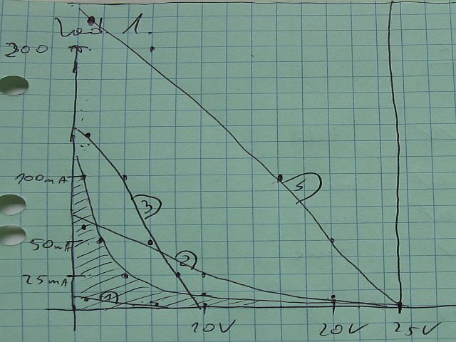

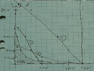

Post autor: novice » 11 sie 2006, 14:35
Nie wiem czy czegoś nei popieprzyłem, co jest bardzo prawdopodobne:
Zad 1, w załączniku wykres. ( obszar zakreskowany to bezpieczny obszar )

Post autor: Jony130 » 11 sie 2006, 14:47
Pomyliłeś się w zadaniu 4 i 5 wiec pokaż jak to liczyłem i czemu w zadaniu 2 wyszło ci 0.3W a nie 0.4W co przyjąłeś napięcie nasycenia aż 1.6V

Post autor: Jony130 » 11 sie 2006, 15:35
Jeśli chodzi o zadanie 4 to Ptot=0.3W a nie jak ty piszesz 0.1W a maksymalny prąd to 0.1A tego tranzystora. Czyli jakie jest poprawne rozwiązanie ??
W zadaniu 5 pamiętaj ze masz tam diodę LED czyli obliczach tak jak by napięcie zasilające nie wnosiło 12V tylko 10V
