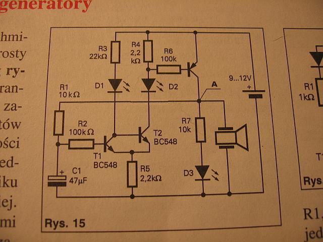

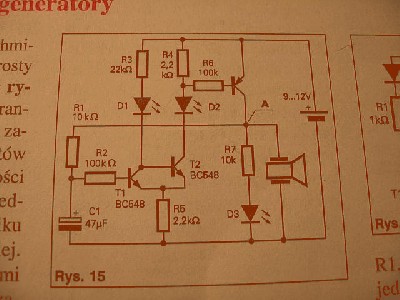

Witam, jestem kompletnym novicem i mam problem z jednym układem z ćwiczenia z książki "wyprawy w świat elektroniki". Schemat ideowy zamieszczam z załączniku. Jak dla mnie układ powinien wydawać krótkie piski, natomiast wydaje jeden ciągły bez żadnej modulacji :/ Jak powinien działać taki układ? Po włączeniu świecą się wszystkie diody. Najsłabiej ta nad tranzystorem t1, najmocniej dioda d2. Dioda d3 gaśnie jak podłączam brzęczyk. Jak dla mnie działający kondensator c1, powinien z daną częstotliwością włączać tranzystor t1, "kradnąc" prąd bazy tranzystora t2, co skutkowało by włączeniem brzęczyka na czas rozładowania kondensatora. Co mogłem zrobić nie tak, wszystki elementy sąraczej podłączone prawidłowo. (?)
Post autor: Jony130 » 28 cze 2006, 0:20

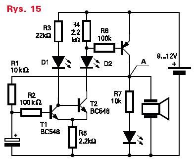

Na schemacie jest błąd
Rezystor R1 ma być połączony bezpośrednio do kolektorem T3 czyli do punktu A.
A nie tak jak na schemacie do T2 i zdopiero z T2 do T3
A skąd masz ten schemat??... tylko mi niemów ze w edw był błędny

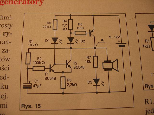

Schemat jest żywcem wzięty z książki ( foto ). Jutro to sprawdze.

Post autor: Jony130 » 28 cze 2006, 10:03
Chodzi o to że rezystor R1 połączony jest do kolektora T2 i T3.
A powinien być połączony tylko z kolektorem T3 tak jak na schemacie który dołączyłem
