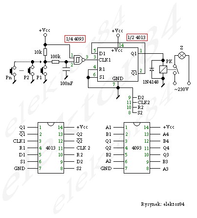

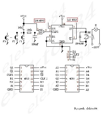

widzę, że tasza bardzo pięknie się postarała. moje rozwiazanie jest ekonomiczniejsze i prostrze ma taż mniej elementów.
podaję poniżej:
lisek88 jak się nad tym wszystkim dobrze zastanowiłem przy kolacji to doszedłem do wniosku, że rozwiązanie jest banalnie proste i ekonomiczne.
schemat zamieszczam na samym dole, a teraz podaję idę działania:
-sterujesz jedną żarówką z N-punktów (tyle ile Ci potrzeba)
zasada jest także banalna:
układ jest zbudowany w oparciu o bramkę NAND 4093 z wejściem Schmitta i przerzutnik typu D
(tu układ 4013) skonfigurowany na przerzutnik typu T czyli dwójkę liczącą a jeszcze inaczej dzielnik f/2.
bramka NAND wraz z rezystorami 10k i 100k oraz kondensatorem 100nF jest zastosowana po to, aby wyeliminować zakłucenia, jakie powodują drgające zestyki przełącznika P1.
gdybyś nie zastosował bramki z wejściem Schmitta tylko zwykły filtr RC, to pojedyńcze naciśnięcie przełącznika P1 spowodowałoby kilka lub kilkanaście albo więcej drgań, które RC prawdopodobnie przepuściłoby dalej (podanie sygnału niskiego "L" na wejście bramki) co przerzutnik T odebrałby jako kolejne wyzwalania i w ten sposób zapaliłby i zgasił żarówkę w niedokońca przewidywalny sposób. dlatego warto jest stosować tę bramkę Schmitta.
dobra, pierwszy człon już wiesz do czego jest to teraz drugi.
przerzutnik typu T jest wyzwalany zboczem dodatnim inaczej narastającym.
gdy przełącznik P1 jest w stanie spoczynku to na wejściach bramki NAND jest stan wysoki "H" a co za tym idzie na wyjściu bramki stan niski "L". przerzutnik nie reaguje tylko utrzymuje stan pierwotny na wyjściu Q (tutaj stan niski - początkowy).
gdy naciśniesz jeden raz na przełącznik P1 nastąpi podanie stanu niskiego "L" na wejście bramki.
czyli na jednym wejściu będzie "L" a na drugim "H" co spowoduje, że na wyjściu NAND-a pojawi się dodatnie zbocze wyzwalające (stan "H").
przerzutnik T zostanie wyzwolony i ustawi stan wysoki "H" na wyjściu Q załączając w ten sposób przekaźnik a ten z kolei załączy Twoją żarówkę.
ponowne naciśnięcie przełącznika P1 spowoduje tę samą reakcję układów tyle, że przerzutnik T tym razem ustawi na wyjściu Q stan niski i wyłączy przekaźnik czyli Twoja żarówka zgaśnie. proste!
do przełącznika P1 możesz równolegle podłączyć nawet 100 przełączników i każde kolejne naciścnięcia któregokolwiek z nich układ będzie czytał jako z jednego. fajna sprawa. dlatego takie rozwiązanie polecam jeśli schody chcesz oświetlić z wielu punktów. co ważne jednak obyło się bez podciągania 3-żyłówki do przełącznika(-ów). także wystarczą przewody 2-żyłowe.
układ zbudowany jest ze scalaków CMOS-owskich więc możesz spokojnie zasilić go napięciem pojedyńczym 9...15V.
na wyjściu Q przerzutnika (D) czyli konfiguracji T masz stan wysoki odpowiadający
prawie wartości +Vcc (nieco mniej). dlatego przekaźnik dobierz sam. ja proponuję zasilić go napięciem
+12V i zastosować przekaźnik z cewką na 12VDC.
pamiętaj też o diodzie 1N4148, ona przeciwdziała zjawisku indukcji przepięć.
pod schematem daję Ci także rozkład wyprowadzeń użytych scalaków.
pamiętaj aby wszystkie nieurzywane wejścia podłączyć no masy. zmniejszy to nieco pobór prądu
wpływ zakłuceń zewnętrznych.
podaję co zewrzeć do masy:
-w układzie 4093 zewrzyj do masy wejścia A2, B2, A3, B3, natomiast wyjścia Q2, Q3, Q4 zostaw niepodłączone.
-w układzie 4013 podłącz do masy wejścia R1, S1, R2, S2, CLK2, D2, natomiast wyjścia Q2 i nieQ2 pozostaw niepodłączone!
to tyle z opisu.
jako załączniki P1, P2...Pn zastosuj typowy przełącznik jak do dzwonka (naciskasz, puszczasz a przycisk powraca do pierwotnego stanu).
podaję poniżej:
to tyle z opisu.
