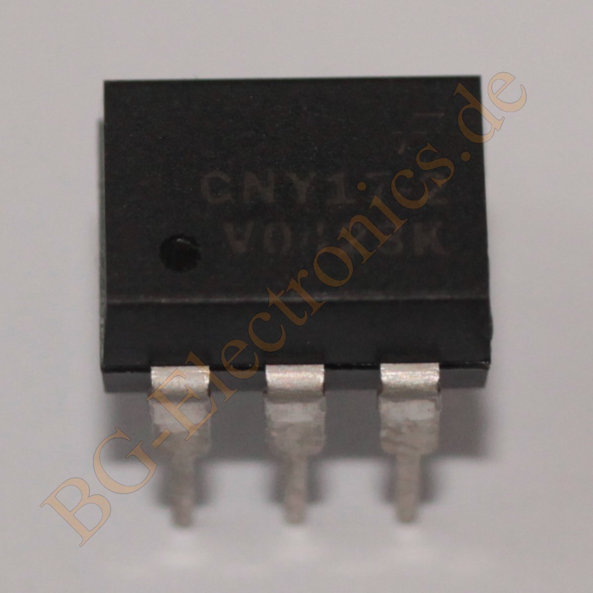

cny 17111 ma 6 nóżek i jest to pozystor. Do czego służy pozystor i gdzie się go stosuje???
Może się mylę, ale wydaje mi się, że coś takiego jak pozystor nie istnieje. W każdym razie w życiu o czymś takim nie słyszałem.
CNY17 to transoptor. Połączenie fototranzystora z diodą LED. Element taki może służyć do przenoszenia informacji zapewniając jednocześnie izolację galwaniczną. Możo o to Ci chodzi?
CNY17111 nie udało mi się znaleźć.
Dobrze napisałeś mój błąd ale gdzie znaleść CNY17111 może w tym wypadku bierze się pod uwagę tylko 3 pierwsze cyfry ??? Muszę zrobić fotkę tego może to coś pomoże.Koppel pisze:Może się mylę, ale wydaje mi się, że coś takiego jak pozystor nie istnieje. W każdym razie w życiu o czymś takim nie słyszałem.![]()
CNY17 to transoptor. Połączenie fototranzystora z diodą LED. Element taki może służyć do przenoszenia informacji zapewniając jednocześnie izolację galwaniczną. Możo o to Ci chodzi?CNY17111 nie udało mi się znaleźć.
Ogólnie CNY17 powinien mieć oznaczenie CNY17(jakieś znaczki zależne od producenta)-X, gdzie X jest cyfrą od 1 do 4 i oznacza CTR - Current Transfer Ratio (? - z pamięci) - czyli współczynnik przenoszenia prądu. Jeśli element pracuje w układzie analogowym może to mieć znaczenie. Jednak jeśli tylko jako przełącznik - ostatnią cyfrę zwykle można pominąć.
taki
http://www.bg-electronics.de/catalog/images/CNY17-2.jpg
