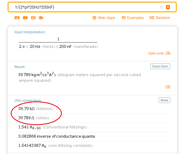

Post autor: Jony130 » 05 mar 2017, 11:34
Wzory na reaktancję pojemnościowa wygląda tak:
Xc = 1/( 2•Π•f•C ) ≈ 0.16/(f•C) i tak dla f = 20Hz i C = 200nF
Reaktancja Xc równa jest:
Xc ≈ 0.16/(f•C) ≈ 0.16/(20Hz*200nF) ≈ 40kΩ
A dla tych co mają problemy z matma pomoże wujek Google.
Wklepujemy to
Kod: Zaznacz cały
 0.16/(20*200E-9)
i mamy ładny wynik 40000Ω.
E-9 to "nano" w zapisie inżynierskim.
Albo korzystamy ze strony Wolframalpha
I wklepujemy 1/(2*pi*20Hz*200nF) i mamy dokładny wynik
https://www.wolframalpha.com/input/?i=1 ... 0Hz*200nF)
