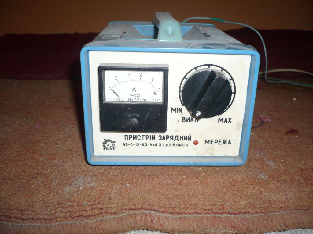

posiadam prostownik produkcji radzieckiej z pokrętłem regulacji prądu,ostatnio wymieniłem w nim amperomierz bo stary skończył żywot.Amperomierz założyłem z bocznikiem 10A,problem jest taki że ładowałem przez 8 godzin akumulator i wskazówka stoi na 2A i nie chce zejść do zera dawniej zawsze schodziło próbowałem na innym aku i jest to samo,po ośmiu godzinach ładowania na zaciskach akumulatora napięcie 16v wstawiłem multimetr szeregowo i zmierzyłem pokazuje te 2A. Co to może być?

To tak, jak byś napisał, że jest czerwony, co to za prostownik - zdjęcie lub oznaczenie.

pokaż ten amperomierz ,
zakładam że sposób mocowania A jest beznadziejny i wskazówka się zawiesiła od mechanizmu - a czy przy wyłączonym Aku też pokazuje 2A ?

Post autor: rysiek100 » 09 mar 2014, 17:25
taki jest ten prostownik.
Amperomierz po odłączeniu klemy od akumulatora spada do zera czyli jest dobry.
