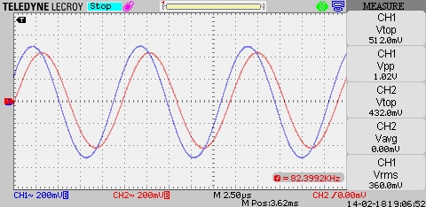

Hej,
Mam uklad RLC gdzie
R = 47R
L = 1mH
C = 10nF
f = 80.4 kHz
wychodzi mi:
XL = 505.1
Xc = 197.9
i teraz zeby obliczyc roznice fazy:
arctg((XL-Xc)/R) = arct (307.1/47) = arct 6.53 = 81.2 deg
I chyba cos rtobie nie tak bo na oscylogramie mam przesuniecie okolo 27 stopni. Cos namieszalem ?

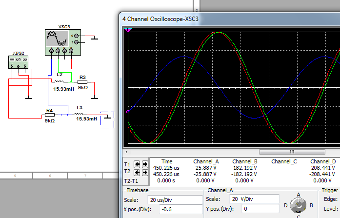

No to chyba jestem w domu, jszcze gwoli uscislenia symulacja, ktora odrobine rozni mi sie od obliczen chyba.
Tzn przesuniecie fazy miedzy zielonym sygnalem (prad) a niebieskim (napiecie) powinno byc 53.1 stopnia, a na oscyloskopie 86, spora roznica
NIe ma odejmowania kanalow to wykombinowalem taki uklad ale chyba tak sie nie da...
LR symulacja.png (22.18 KiB) Przejrzano 15327 razy
Ostatnio zmieniony 19 lut 2014, 17:42 przez Amugilap, łącznie zmieniany 1 raz.
Post autor: Jony130 » 19 lut 2014, 17:42
A dla jakiej częstotliwości?
Amugilap
Posty: 480
Rejestracja: 19 cze 2011, 9:28
Lokalizacja: UK
Post autor: Amugilap » 19 lut 2014, 17:43
To ten sam uklad co w filmiku 10kHz, czerwony sygnal powinien byc suma zielonego i niebieskiego cos tu nie gra
Post autor: Jony130 » 19 lut 2014, 17:57
Tylko że na filmiku F = 120Khz. I symulacja dobrze pokazuje dla F=10Khz

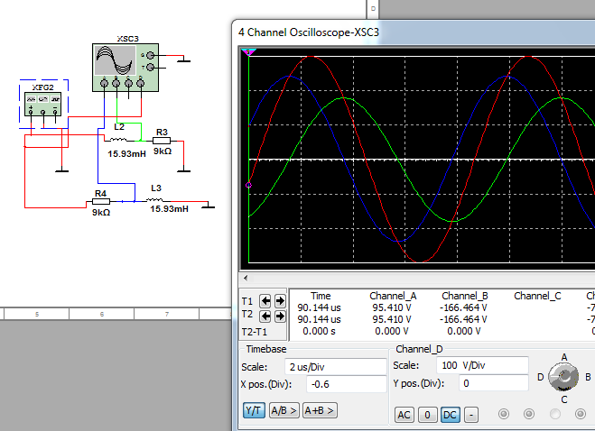

Post autor: Amugilap » 19 lut 2014, 18:10
Fakt, tak wyglada dla 120kHz, przesuniecie fazy 92 deg

Post autor: Jony130 » 19 lut 2014, 18:20
Ja widzę to inaczej.
Jak widać czerwony od zielonego jest oddalony o ok 3 "małe działki".
3 * 400ns = 1.2us
Czyli faza = 1.2*360/(8.34) = 51.8 więc zgadza się z teorią.

Amugilap
Posty: 480
Lokalizacja: UK
Post autor: Amugilap » 19 lut 2014, 18:29
Wlasnie przed chwial o tym posyslem patrzylem miedzy zieloneym a niebieskim, myslelm ze chodzi o przesuniecie fazy miedzy napieciem na cewce a pradem przez rezystor, a chodzi o przesuniecie wzgledem napiecia referyncyjnego jak sama nazwa wskazuje.
A na cewce bedzie:
90-51=39 stopni
wiec uzykane funkcje:
y1 = 12sin(x+0.926) - niebieska
y2 = 9sinx - zielona
y3 = y1+y2 - czerwona
Mysle ze w koncu zrozumialem o co w tym chodzi.
