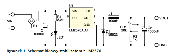

Mam takie pytanie niby układ LM2576 ma zabezpieczenia zwarciowe i termiczne .
Czy ktoś to wypróbował ?
Czy jest odporny na zwarcia ?
Jak wygląda sprawa cewki np jeżeli mam 80uH a nie 100 lub 150uH
i drugie pytanie czy czemu nie działa wzmacniacz ?
sprawdzałem z rezystorem !M na wejściu i bez dla sygnału 48Hz 2,5Vpp
a dziwne jest to że dotykając PALUCHEM wejścia głośnik robi BRUM
czy aby nie mam złych pojemności ?
a może źle podpinam sygnały na sztuczną masę a powinien być na GND ?
Post autor: Jony130 » 22 sty 2014, 18:33
korfanty33 pisze:Mam takie pytanie niby układ LM2576 ma zabezpieczenia zwarciowe i termiczne .
Teoretyczne układ jest odporny na zwarcie i nic nie powinno się stać.
Ale nie testowałem tego w praktyce.
I większą indukcyjność można dać, mniejsza już nie koniecznie, chociaż ten 80uH też się nada, najwyżej wzrosnąć ci tętnienia na wyjściu i zwiększy się Ilmin.
No i dławik nie może się nasycić przy zwarciu, czyli w okolicy 6A.
